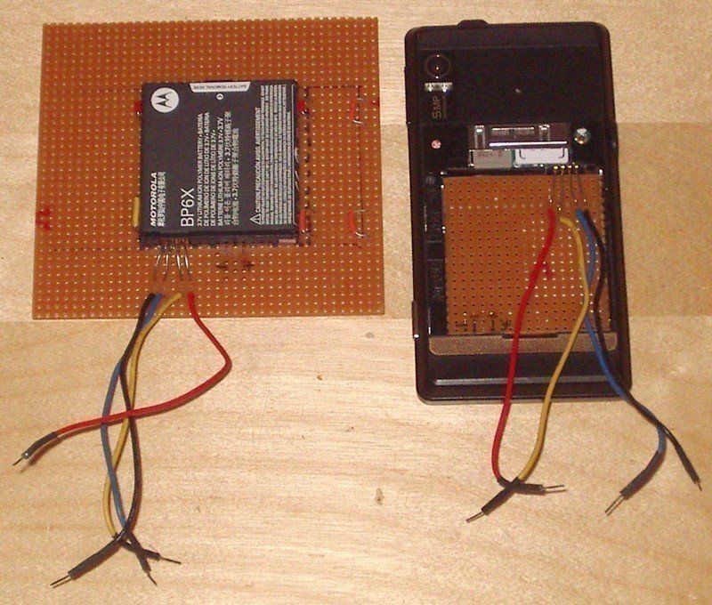

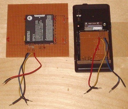

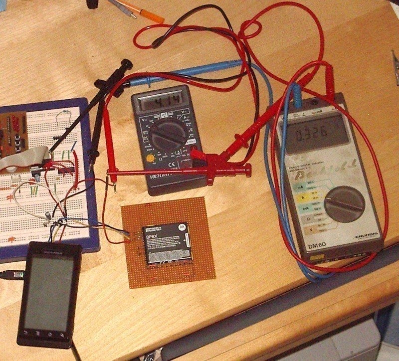

1 - Verwendetes Mess-Setup
Der Stein-Akku ist entnommen und wird in eine externe Halterung eingelegt, die alle 4 Pins abgreift. Auf der anderen Seite genauso: In den Stein kommt ein "Dummy-Akku", dessen 4 Pins herausgeleitet werden. (vgl. Bild 1)
Pin 1 (die Masse), Pin 2 und Pin 3 werden direkt miteinander verbunden. Pin 4 (der Pluspol) wird zur Strommessung verwendet. Zwischen Pin 4 und 1 wird die Spannung des Akkus abgegriffen. Zur Filterung von hochfrequenten Stromspitzen wird zur Sicherheit ein 10 µF Elko zwischen Pin 1 und 4 gebracht und zwar auf der Seite des Steins (also *nach* dem Strommessgerät).
Bild 1: Das Setup in der Übersicht (nicht wundern: Auf dem Breadboard rechts oben ist noch ein anderes, älteres Setup von mir)
Bild 2: Die Akkuhalterung und der in den Stein eingelegte Dummy-Akku (Anm. der Redaktion: Es war eine echt krasse Fummelei, jeweils die Pins zu treffen - und zwar so, dass alle Kontakt haben)
Die Messgeräte: Spannung: Voltcraft VC404 (dem vertraue ich voll und ganz), Strommessung: Grundig DM60 (schätzungsweise ein Fehler bei *Strom*messung von max. +0%/-5%).
Die Kontaktstellen: Die Kontakte sind mit einfachem versilberten Kupferdraht "selbst gebastelt", haben also sicher keinen idealen Kontaktwiderstand. Mal angenommen, jede Kontaktstelle hätte 0,25 Ohm (wäre schon recht viel) addiert sich das zu 0,5 Ohm auf dem Weg vom Akku zum Stein. Wenn man bedenkt dass der Akku mit bis zu ~ 800 mA @ ~4 V geladen und entladen werden kann, ergibt das einen Widerstand von 5 Ohm. D.h. alleine der Kontaktwiderstand könnte die Messgenauigkeit um etwa +/- 5% verschlechtern (beeinflusst hauptsächlich die Spannungsmessung und nicht die Strommessung). Ich messe die Spannung Stein-seitig (*nach* der Strommessung), da interessanter ist, was der Stein aktuell sieht bzw. misst als was tatsächlich im Akku passiert.
Mein Stein: MIUI vom 07.01.2010 - deutsch. Overclock auf 800 MHz/50 vsel bzw. 1 GHz/62 vsel (wechselt ab und an - meist 800). Exakt ein Jahr alt zum Zeitpunkt der Messungen.

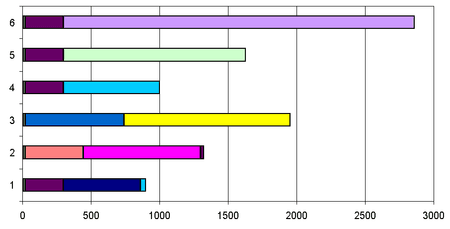

Im unten beigefügten Bild noch ein paar Balkendiagramme, um die obigen Ergebnisse in Relation zu setzen (x-Achse = Aufaddierter, also echter Leistungsverbrauch):
Reihe 6: Standby 3G + HG-Beleuchtung 30 + HSDPA download
Reihe 5: Standby 3G + HG-Beleuchtung 30 + WLAN download
Reihe 4: Standby 3G + HG-Beleuchtung 30 + Kamera
Reihe 3: Standby 3G + HG-Beleuchtung 255 + 1 GHz Volllast
Reihe 2: Standby 3G + HG-Beleuchtung 103 + 800 MHz Volllast + BT StandBy
Reihe 1: Standy 3G + HG-Beleuchtung 30 + 500 MHz Volllast + Unterschied dunkles -> helles Bild

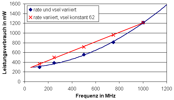

Ergebnisse Variation vsel und max_freq getrennt
Ein Dankeschön geht an TomDroid, der die Idee für diese Messung aufbrachte. Sinn ist, die Werte vsel und max_rate im Overclocking getrennt auf Ihren Einfluss auf den Leistungsverbrauch hin zu untersuchen. Alle Tests fanden unter Vollauslastung der CPU statt (per SetCPU -> Stress Test). Zur Umrechnung der vsel in die reale Versorgungsspannung: U = 0,6 Volt + (0,0125 Volt * vsel), siehe auch in diesem Thread von mir. Hier die Ergebnisse (Test im Flugmodus bei Helligkeit 30 - Leistung für Display und StandBy bereits abgezogen):
CPU-Frequenz konstant 500 MHz:
vsel = 40 -> 1,100 Volt Betriebsspannung: 549 mW
vsel = 50 -> 1,225 Volt Betriebsspannung: 620 mW
vsel = 60 -> 1,350 Volt Betriebsspannung: 697 mW
vsel = 70 -> 1,475 Volt Betriebsspannung: 781 mW
Lineare Regression: Leistung in mW = 7,7 * vsel + 237
CPU-vsel konstant bei 62 (=1,375 Volt)
f = 125 MHz: 364 mW
f = 250 MHz: 497 mW
f = 500 MHz: 716 mW
f = 750 MHz: 958 mW
f = 1000 MHz: 1214 mW
Lineare Regression: Leistung in mW = 0,96 * MHz + 245
Diskussion

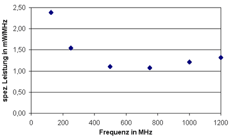

Wenn man sehr genau hinsieht, kann man feststellen, dass die Betriebsspannung tatsächlich leicht quadratisch in die Leistung eingeht. Allerdings ist das ein so marginaler Effekt, dass man von näherungsweise linearem Verhalten sprechen kann. Dabei ergeben sich durch Anpassung der vsel (vgl. angehängtes Bild 2) Leistungsersparnisse jeweils etwa 20%.
Zur Taktfrequenz: Hier war lineares Verhalten zu erwarten und das bewahrheitet sich zum Glück auch. Bei vsel 62 gilt als Faustformel: 0,96 * Frequenz in MHz + 245 mW = Leistung in mW.
Was heißt das? Die Aussage bleibt recht gleich: Da sowohl vsel als auch max_rate beim overclocken in die Höhe gehen, wird der Leistungsverbrauch in Summe wieder quadratisch von der Taktfrequenz abhängen. Bei meinem Stein und meinen vsels (vgl. Werte in der Tabelle ganz am Anfang) gilt als Faustformel:
Leistung in mW = 790 * (Frequenz in GHz)² + 130 * (Frequenz in GHz) + 280 mW.
Zur Veranschaulichung des übermäsigen Anstiegs ab einem gewissen Wert habe ich einmal den Leistungsverbrauch über die Taktfrequenz geplottet, vgl. angehängtes Bild 2 (Vergleich zu konstantem vsel 62 ist auch dabei). So kann jeder mal spielen, was es denn heißt, wenn er seinen Stein dauerhaft auf 1330 MHz übertakten will: Derbe 1,9 Watt unter Volllast. Nun, da muss man sich nicht mehr wundern, dass der kleine Chip heiß wird. ;)
Update: Nachdem ich ein paar mehr Stützpunkte aufgenommen habe, bin ich einmal hergegangen und habe zusätzlich geplottet, wie effizient der Stein bei bestimmten Taktfrequenzen arbeitet. D.h. ich teile den Leistungsverbrauch (bei angepasster vsel) durch die MHz und komme so auf einen Wert der entweder als mW pro MHz bzw. mWh pro Taktzyklus/Operationen interpretiert werden kann. Es bringt ja nichts, wenn underclockt/undervoltet wird, der Stein aber pro Rechenoperation trotzdem mehr Saft verbraucht. Anbei das verblüffende Ergebniss als Bild 3.
Fazit: Der Stein rennt unter Volllast offensichtlich am Effektivsten zwischen etwa 500 MHz und 900 MHz! Bitte Achtung bei der Interpretation: D.h. NICHT, dass ein underclocken auf 250 MHz keinen Sinn macht, da die Werte nur für die Volllast gelten! Aber man kann trotzdem festhalten, dass ein underclocken auf 125 MHz tatsächlich nicht viel ausrichtet! Das hat mich doch etwas überrascht, muss ich zugeben, aber die Zahlen sprechen hier recht klare Worte. Die gleiche Operation (bspw. ein jpg öffnen) verbraucht bei 125 MHz Taktung *MEHR* Akku als bei 250 MHz oder gar 500 MHz. D.h. bei Screen Off sollte die max. Taktung *NICHT* auf 250 MHz oder 125 MHz beschränkt werden, sondern ~ 500 MHz betragen (!). Erst wenn der Prozessor in Ruhe ist (idle) sollte auf 125/250 heruntergetaktet werden.

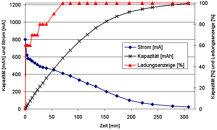

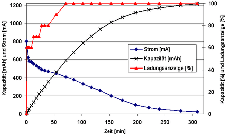

4 - Ladekurve im Stein
Mit dem obigen Setup habe ich einmal die komplette Ladekurve des Steins aufgenommen, siehe Bild anbei. Der Akku wurde so gut es ging bis knapp vor die Selbstabschaltung gebracht (Restspannung ~ 3,2 Volt bei 100 mA Last) und dann komplett aufgeladen.
Im Diagramm zu sehen: Der Ladestrom (blau), die bisher geladene Kapazität (schwarz) und die Ladeanzeige im Stein (rot). Die Kapazität ist dabei für beide Achsen gültig (ist so skaliert) - also in mAh und % "echte Ladung" dargestellt.
Zur Ladeanzeige:
Der Stein interpretiert bereits nach ein paar wenigen Minuten den Akku als 60% geladen - Schwachsinn. Noch schlimmer: Nach ungefähr einer Stunde werden 100% angezeigt !UND! die weiße Ladeanzeige-LED erlischt! Dabei hat der Akku gerade mal !! 50 % !! seiner endgültigen Kapazität erreicht. Es hat mich fast umgehauen, wie ich das Ergebnis sah. Wiederholung erbrachte das gleiche Ergebniss (bei 60% Kapazität angelangt)!
Also vergesst die Ladeanzeige während der Ladung (während der Entladung taugt sie ja ganz ordentlich!).
Zum Laden allgemein:
Der Akkulade-Algorithmus geht bereits nach wenigen Minuten von Konstantstrom (~ 700 mA am original Moto Adapter) in Konstantspannungsladung über. Es ist also recht egal, ob ihr ein 500 mA oder 2 A Ladenetzteil verwendet, die Ladezeit ist näherungsweise die gleiche.
Nach 1 h sind 50% Ladung erreicht (auch wenn die LED erlischt), nach 2 h etwa 75% und nach 3 h etwa 90%. Nach drei Stunden kann man den Stein also getrost abziehen. Die Ladung auf die vollen 100% würde nämlich nochmal ~ 2 h dauern und ist nicht wirklich nötig.
Kleiner Hinweis:
Falls Ihr ein Ladegerät "für die Nacht" habt, dann empfehle ich Euch ein Ladegerät mit etwas weniger Strom zu verwenden (bspw. 200 mA, das habe ich). Der Stein ist nach 7h Schlaf trotzdem voll (größerer Anteil Konstantstromladung), aber sehr, sehr sanft geladen worden (C/6 statt C/3 mit 500 mA). Das erhöht die Lebensdauer des Akkus etwas, vgl. battery university.
Reaktionen: neolovich, Stormbringer, wittich und 40 andere

Akku laden
Kurzum: OMFG. Glaubt der Ladeanzeige keinen Deut! Lasst den Stein mind. 2 Stunden am Kabel (echte ~80% Ladung), besser 3 Stunden (echte ~95% Ladung). Dabei ist es recht egal, ob Euer Ladegerät 500 mA oder 2 A liefert. Die Ladealgorithmik geht quasi sofort (spätestens nach 10 min.) in Konstantspannungsladung über.

Allerdings die Geschichte mit dem Laden ist ja echt der Hammer. Wäre mal interessant zu wissen, ob das wieder so'n Motolola Unsinn ist oder ob's HTC & Co. auch so verdrehen.

:) Dort wird auch munter viel zu viel angezeigt (Ladung *beginnt* mit 600 mA und es werden 80% angezeigt), wenn man sich das Diagramm genauer anschaut. Aber zumindest schalten die HTC'ler die Ladung tatsächlich ab, wenn es so angezeigt wird. Beim Stein fliest noch ordentlichst Strom weiter.
Das mit dem vsel mach ich mal. Sollte nicht so schwer sein. Ich werde halt mal sowas hier machen: 500/40 500/50 500/60. Problem: Das sind 1,1 V / 1,225 V / 1,35 V, also jeweils 100% / 111% / 123%. Ist recht wenig Unterschied, sollte aber messbar sein. Mal guggen, ob wirklich P ~ U² gilt. ;)

Du hast ja selbst festgestellt, das der Verbrauch über
800 Mhz deutlich ansteigt. Heise hat bestimmt mit einem
Standard Stein gemessen, also bei 550 Mhz.
Danke payce für die Infos. Habe jetzt mal von 900 Mhz auf 800 Mhz von 56 vsel auf 50 vsel runtergetaktet. Mal schauen wie lange der Akku jetzt hält. Früher ca. 2-3 Tage...echt vielen Dank... :thumbsup:

Untersuchungen zu Abhängigkeit vsel und max_rate getrennt und Einfluss max_rate auf HSDPA download
@TomDroid: Wie gewünscht. MUHAHAR! ;) War überraschend, hätte nicht gedacht das P ~ Spannungsversorgung. btw: 1330 MHz -> 1,9 W. ;) Muss ned sein.

Wow, das nenn ich mal respekt. Der "Bug" beim Aufladen ist mir auch schon merkwürdig vorgekommen, dass es so schnell auf über 60% wieder schnellt (noch gibts ja keine Kondensator-Akkus, die man in 10s voll macht...).
