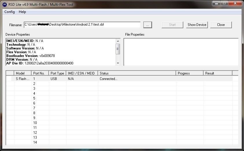

Seitdem kann ich mein Milestone weder flashen, noch kann ich das bekannte update.zip ausführen.
Ich habe meine SD-Karte vor dem Einsenden rausgenommen, da spielt sich ja das alles ab, oder?
Ich habe einen Screenshot vom RSD-Fenster gemacht. Vielleicht hilft das was.
Ach ja, ich habe das Flashen auch mit einem anderen Computer als das rste mal versucht. Ich weiß zwar nicht, inwiefern das relevant ist, aber ich glaube hier zählt jedes Detail.

rsd lite als administrator ausgeführt?
die sbf mal direkt auf c:\ kopieren?
mal versuchen zu flashen wenn das gerät "normal" eingeschaltet ist?
sbf mal in a.sbf umbenennen?
Danke, das mit dem C-Laufwerk hat funktioniert.
Hab ich aber heute zum ersten Mal gehört.
naja, rsd lite hat ab und an probleme, wenn der pfad+dateiname zu lang ist, daher sollte man immer direkt von c:\ oder c:\tmp flashen
