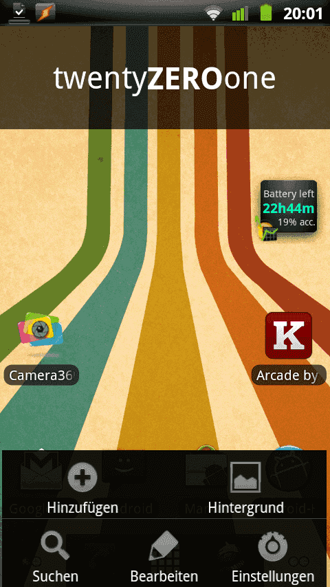

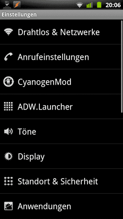

Auf den Homescreen, Einstellungstaste drücken, dann unten rechts auf die Einstellungen!

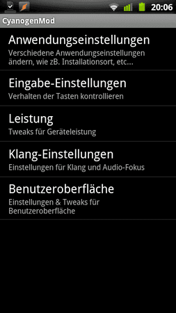

"CyanogenMod" gleich unter der USB-Buchse ;)

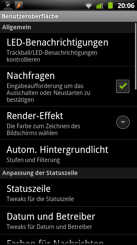

"Benutzeroberfläche" -> 2cm unter der USB-Buchse
Schritt 4:
"Autom. hintergrundlicht" Genau gleiche Stelle wie "Benutzeroberfläche"

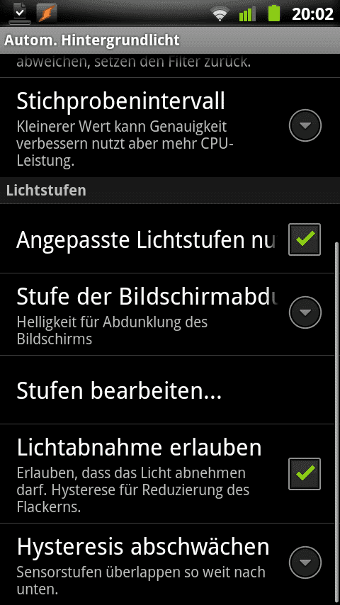

Jetzt wirds knifflig :D -> Ganz nach unten scrollen (Finger nach oben streifen)

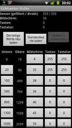

Dann Klick auf "Stufen bearbeiten" -> cs 3cm von der USB-Buche nach unten :rolleyes2:
Schritt 6:
"Standardwerte laden" genau auf Höhe der USB-Buchse in der mitte des Displays -> Danach Sichern = Klick Höhe USB-Buchse rechte Seite des Displays
