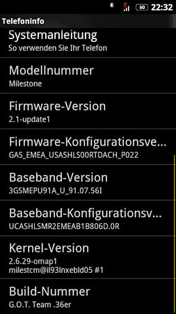

Also weiß nicht was ihr alle habt.
Habe mir grad die VDF gezogen und ohne Brick geflasht.
Scheint bis jetzt gut zu sein.
Naja bleibt erstmal drauf, morgen dann etwas genauer unter die Lupe nehmen.

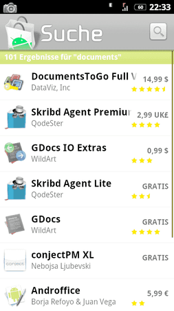

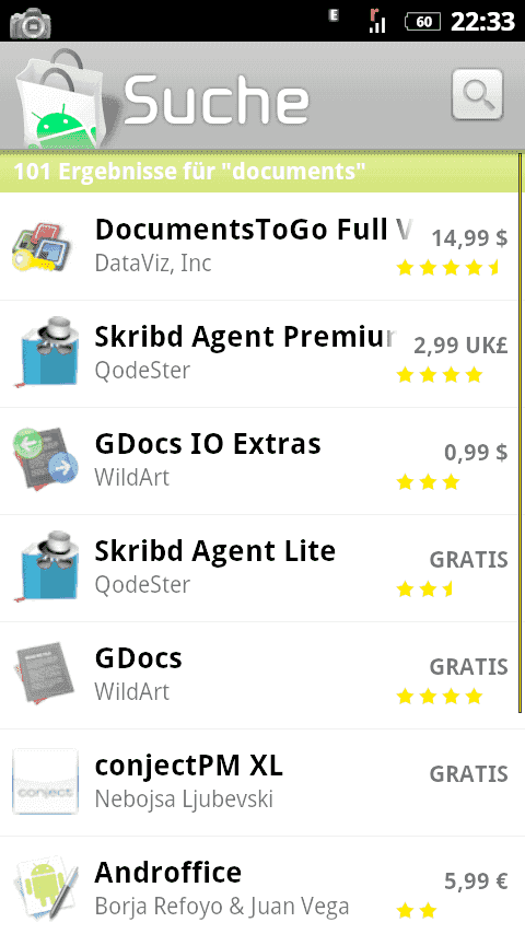

Nein, Market hängt nach wie vor... :(
