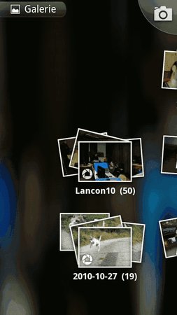

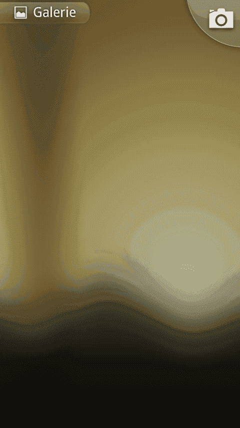

achja, hier mal ein screenshot von meiner gallery
Ja, die Gallery funktioniert, lädt aber die Daten aus der SC-Card nicht.

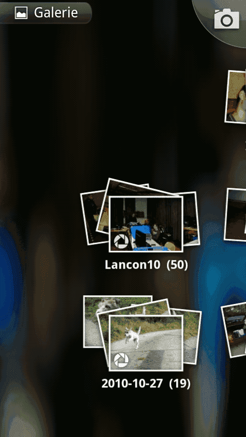

es werden ja schon noch paar ordner angezeigt... zB picasa alben.
Also Picasa befindet sich nicht auf der SD-Card. Das bestätigt also, dass die Gallery richtig funktioniert nur die SD-Card nicht gelesen wird. D.h., der Fehler ist nun eingrenzbar auf die SD.
Daher nochmal mein Vorschlag: Auf der SD-Card einen neuen Ordner anlegen z.B. "Fotos2", ein paar Bilder reinkopieren und schauen.
