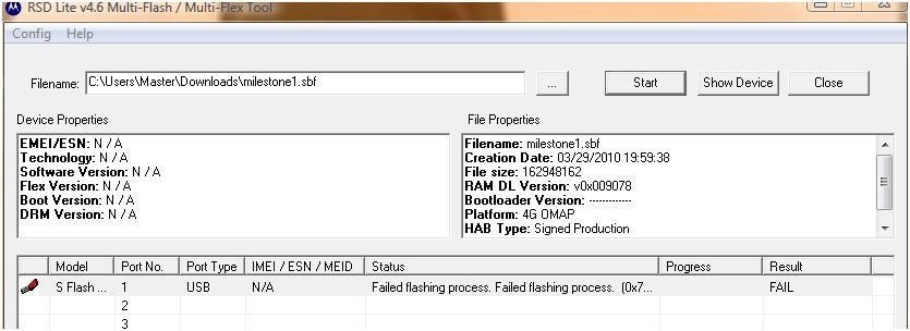

Grrrrrr - ich krieg's nicht hin.
Ich hab RSDlite 4.5.7 installiert, die neuen Treiber 01.11.79 drauf und die Verbindung zum Bootloader via USB steht. Die sfb-Datei steht im Dateifenster und wenn ich nun auf START drücke, dann kommt nach 1-2 sec. in der Gerätezeile, in der das Phone aufgelistet ist, ganz rechts die Meldung "file failure".
Was mache ich falsch ??
P.S.: Alle anderen USB-Verbindungen, wie z.B. zu MSU oder Phone-Portal funktionieren.

Danke für die schnelle Antwort. Generell: Ich arbeite NUR, AUSSCHLIESSLICH und ALLEIN nach Deinen Anleitungen. D.h. hier, nach Deinem 2. Link.
Aber ich installier jetzt mal RSD 4.6 - vielleicht hilft das ja.

Hallo Thyrus,
es geht einfach nicht. Ich hab mal 'n Screenshot angehangen.
(die sfb-Datei habe ich auf 'Milestone1.sfb' umbenannt)
