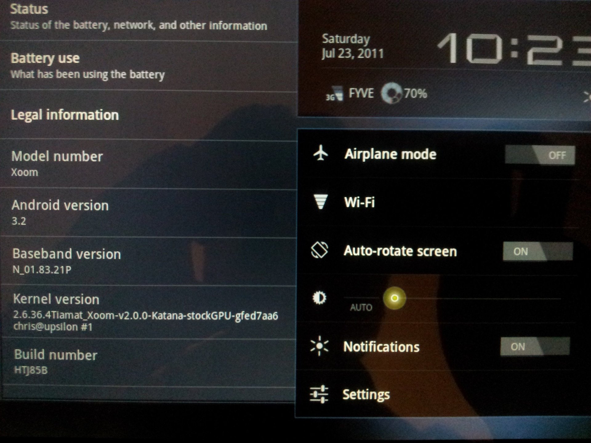

Okay es geht :)
Ausgangssituation: Stock 3.01 TMob Rom
1. Flash auf Tiamat 1.1 per CWM dann per adb die Telefonsettings ziehen:
Code:
adb pull /data/data/com.android.providers.settings/databases/settings.db settings.db
adb pull /data/data/com.android.providers.settings/databases/settings.db-wal settings.db-wal
adb pull /data/data/com.android.providers.settings/databases/settings.db-shm settings.db-shm
adb pull /data/data/com.android.providers.telephony/databases/telephony.db telephony.db
adb pull /data/data/com.android.providers.telephony/databases/telephony.db-journal telephony.db-journal
2. Flash auf Tiamat 2.0 per CWM und die Telefon Settings wieder einspielen:
Code:
adb push settings.db /data/data/com.android.providers.settings/databases/settings.db
adb push settings.db-wal  /data/data/com.android.providers.settings/databases/settings.db-wal
adb push settings.db-shm /data/data/com.android.providers.settings/databases/settings.db-shm
adb push telephony.db /data/data/com.android.providers.telephony/databases/telephony.db
adb push telephony.db-journal /data/data/com.android.providers.telephony/databases/telephony.db-journal
Soweit so gut, bis jetzt geht 3G noch nicht. Was mMn an der falschen build.prop die Tiamat installieren lässt (falscher Network Typ), allerdings liefert Tiamat die richtige build.prop in dem Rom mit. Ich habe mir die rausgezogen und extra per adb drauf geschoben mit
Code:
adb push build.prop /system/build.prop
3. Drüber freuen :)
Anbei die richtige build.prop (im Tiamat 2.0 Rom als mz601.build.prop bekannt)
und ein kleines Beweisfoto :)
@cipher du bist doch auch der cipher bei xda oder? Wenn ja kannst du das ja mal bei xda posten, vielleicht fixen es die Leute bei Tiamat ja :)

Also Grundvorrausetzung ist eigentlich ein funktionierendes 3G unter Tiamat 1.1 (HC3.1). Dann müsste es auch bei Tiamat 2.0 gehen nach meiner Anleitung.
Aber ja man kann auf HC 3.2 flashen wenn man Stock TMob 3.0.1 hat (mit root und cwm)
Deutsch als Sprache ist aktuell noch nicht enthalten (wie auch bei Tiamat 1.1). Das sieht man aber auch auf meinem Bildchen :flapper:
