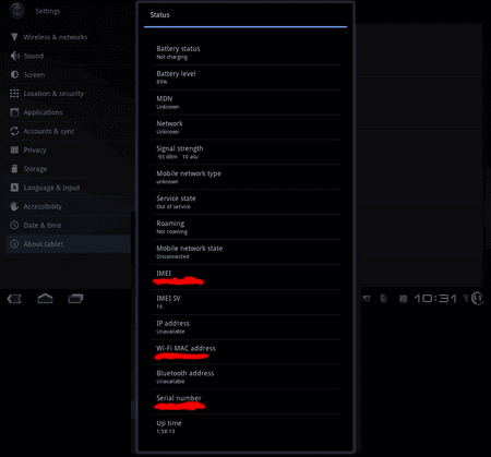

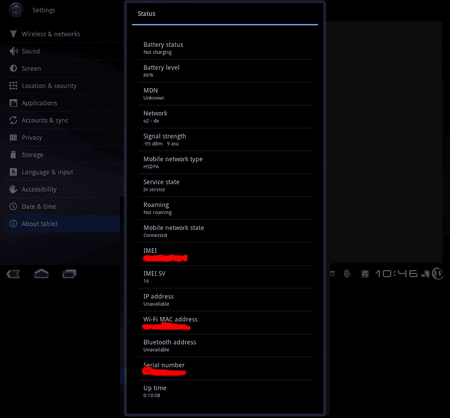

Ich habe ein Problem mit meiner 3G Verbindung. Sie funktioniert etwa 1-2 Stunden und danach zeigt er mir an "No Internet Connection" und er hat auch tatsächlich keine Verbindung mehr. Der Mobile Data Service scheint sich aufgehängt zu haben. Bisher kriege ich es nur durch einen Neustart des Geräts wieder zum Laufen.
Hat da jemand einen Tipp?

Ach ja, und schau doch mal in "About Tablet" was in dem Fall in "Baseband version" steht und wenn du dann auf "status" gehst, ob überhaupt noch irgendwelche 3g/gsm relevanten Parameter drin stehen.
habe selbst tiamat 2.0.1 (android 3.2)
gruss
Der Baseband Eintrag verändert sich nicht, wenn die Verbindung weg ist. Dort steht bei mir: N_01.83.21P.
Wenn die Verbindung das nächste Mal weg ist, dann vergleiche ich mal die Angaben im Status. Ich meine, dort haben dann Einträge gefehlt..

EDIT: Also, nach ca. 2 Stunden up-time ist die 3G Verbindung wieder weggebrochen und erst durch einen Reboot wiedergekommen. Hier mal zwei Screenshots vor und nach dem Reboot:
