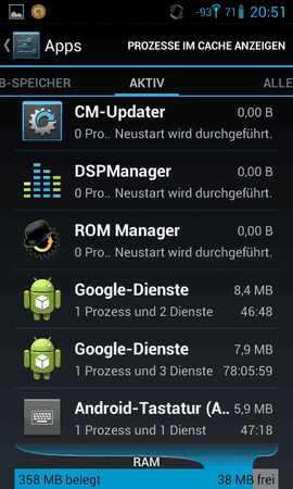

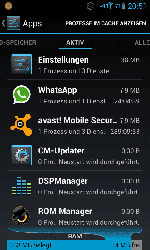

Bevor du ein Werksreset machst geh mal auf Einstellungen->Apps->Aktiv (bzw. laufende) und poste mal n screenshot davon.
Hier die Screenshots.

Ok, also du hast enorm wenig RAM frei und einige Apps sind sogar noch nicht richtig gestartet (wahrscheinlich aufgrund des zu wenigen RAMs).
Deinstallier mal avast und den ROM-Manager und starte dann dein Phone neu. Dürfte Abhilfe schaffen
