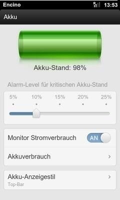

Die erste Akku-Ladung mit dem Matr1x-Kernel 9.0 ging mal auf 98%.
Nun bin ich gespannt, wie lange der Akku hält.
An sich dürfte diese Anzeige nicht so wichtig sein. Kein Phone lädt auf 100%, das Nexus S zeigt den Ladestand nur korrekt an.
