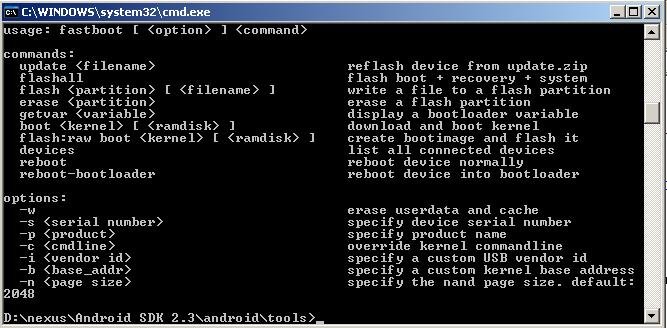

danke nochmal, aber ich habe mal geschaut und mir ist nicht klar wie du das mit den vorhandenen befehlen gemacht hast. im anhang ist ein pic von "fastboot help".
welchen befehl du verwendet hast weist du nicht mehr?
danke, stiefa00
edit: bild angehängt.
Du kannst aber Englisch oder?
Da gibt es nämlich soviel ich sehe nur einen Eintrag der was mit "löschen" zu tun hat
Ehm ja kann ich. Da steht auch erase.
Aber mir leider nicht klar wie ich den Optionen zu dem Befehl verwenden soll. Also welche Partition gelöscht weden soll und so weiter.
edit:
Und wenn ich gelöcht habe muss ich doch auch wieder boot recovry und ein rom usw aufspielen. Sein Vorschlag war ja ALLES zu löschen.
edit:
du sollst deine sd löschen, das ist wie bei Dos wenn du deine zweite Platte wo du deine Daten abliegst richtig löschen möchtest.
du sollst nicht dein Bootrom löschen, sondern dein externen Speicherplatz, damit das Bootrom bei neustart seine Daten wieder neu ablegen muss und nicht die alten verwendet, den dann wirst du deinen Fehler weiter haben.
Da normale Löschung nichts bringt, auch Android hat versteckte Dateien un genau die müssen komplett weg, beim Neustart leg dein Stock-Rom die Dateien neu an und damit sind deine Kaputten Dateien weg und dein System läuft wieder Perfekt.

Ich finde leider nicht die Partitionsbezeichnung der SD Card heraus.
da es bei mir schon etwas länger her ist, mein Tipp...schau mal ins xda-forum, da solltest du auf jeden Fall fündig werden dies bezüglich.
Ich hab da jetzt intensiv gegoogelt und bei xda gesucht.
Nirgends finde ich etwas dazu das jemand seine sd card mit fastboot gelöscht hat.
Hab nochmal ne Stunde investiert ich finds leider nicht. -_-
Der Befehl lautet: fastboot erase userdata
Ist aber genau das gleiche wie ein Factory Reset unter Settings -> Privacy.
edit:
also wer seine sd card formatieren möchte bzw. ein ähnliches problem hat der macht folgendes:
- Ins Recovery (CWM 3.0.0.5)
- format cache, format data, format sd-card (sind alles im untermenu "erweitert" oder so ähnlich^^)
- rom neu flashen
