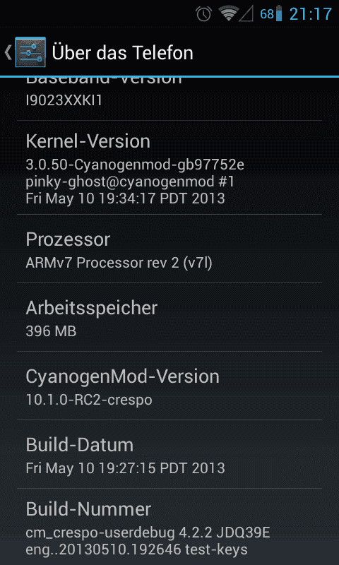

Wenn ich jetzt die Version "cm-10.1.0-RC2" habe, welche sich auf Android 4.2.2 (oder ?) beruft, welche Gapps ergänzen das Puzzle dann ?
Neeeexus S-Man schrieb:
Muss Ich mich da am "Build-Datum" orientieren ?
Nein, einfach an dieser Tabelle: Goo.im Downloads - Browsing gapps
In deinem Fall also aktuell die 20130301 nehmen.
Ansonsten Gapps immer gleich nach dem ROM flashen beim Fullwipe, bei Updates ist das aber nicht nötig.
