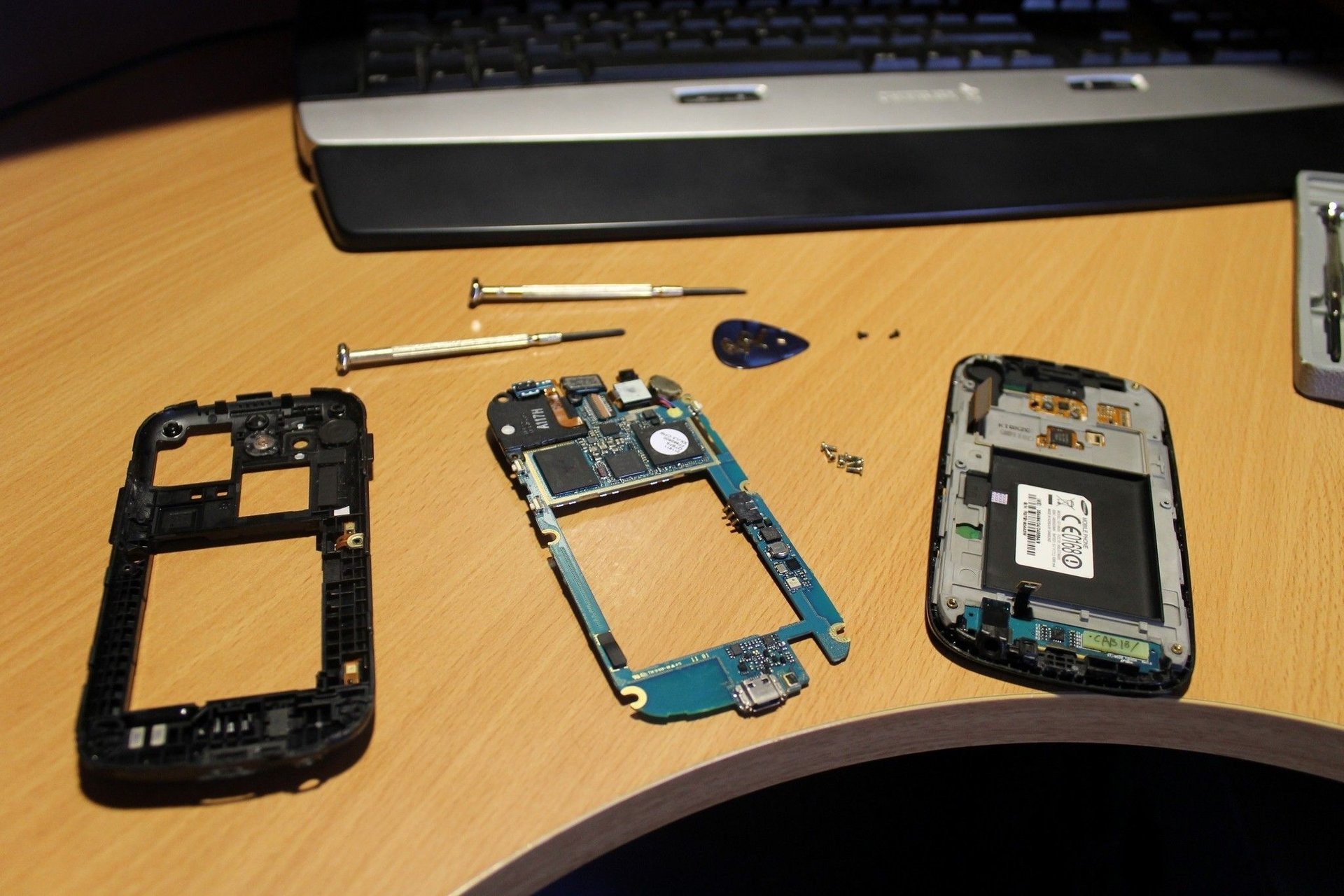

Auch auseinander genommen hab ich das Ding schon komplett, um zu sehen, ob der Button (wie bei vielen anderen) nur verdreckt ist... leider ohne Erfolg.
Was das überbrücken und löten angeht... da kenn ich mich leider gaaanz wenig aus :D Bin dann doch eher der Software-Experte ;) Wie würde sowas denn aussehen? ^^
Der Button sollte 2 Kontakte haben, die überrückst du halt mit nem kleinen Stück dünnem Draht und simulierst so einen Tastendruck...
Da die Vol - und Vol + Tasten die selben Taster sein dürften kannst du auch die Batterie rausnehmen und an den Tasten mal mit nem Multimeter/ Durchgangsprüfer messen, wo Durchgang ist, wenn du die Taste betätigst (dabei könnte ne 3. Hand hilfreich sein ;-) ).
