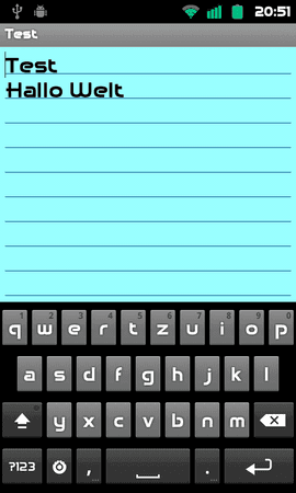

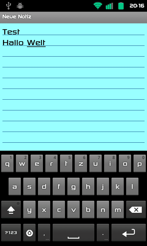

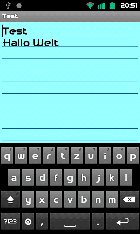

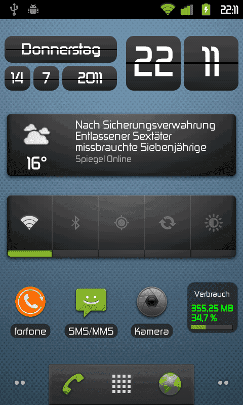

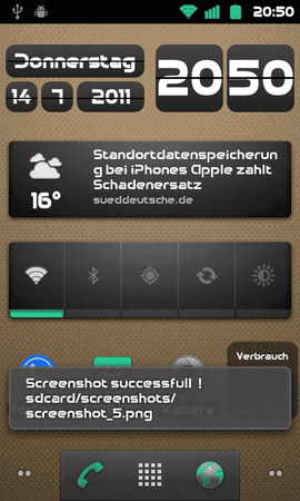

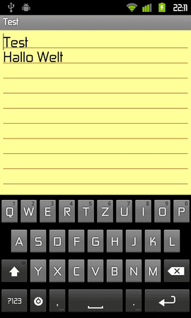

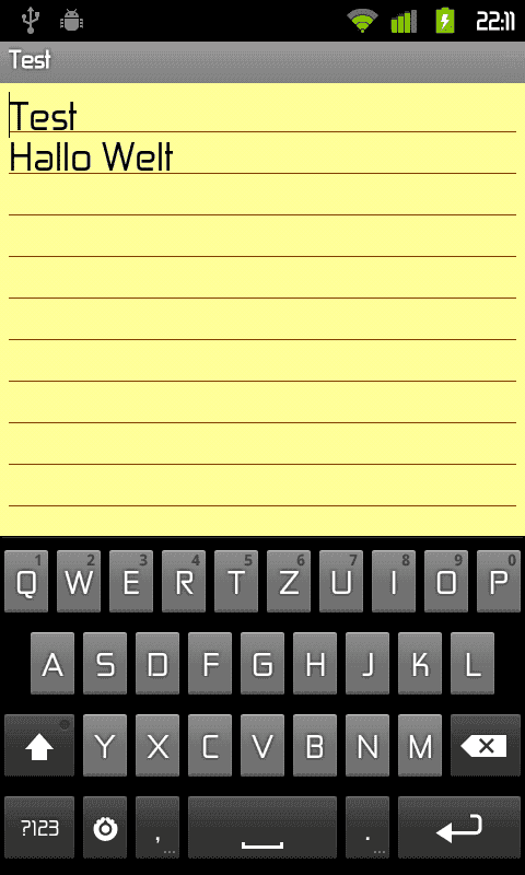

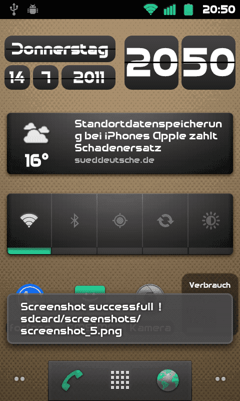

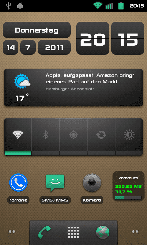

Ich hab mal zwo Screens gemacht mit dem Sony Font
es scheint zu funktionieren :)
EDIT2
Nun sieht man mal die unterschiedlichen Groessen ! z.B. ganz deutlich die Uhr!
Weiss wer ob man ttf Dateien anpassen bzw. konvertieren kann ???
Oder ist das in der Font Datei vorgegeben!?
Irgendwo hab ich gesehen das man das mit einem HEX-Editor editieren kann, aber das war mir dann doch ersmal etwas zuviel Neuland ;-)
