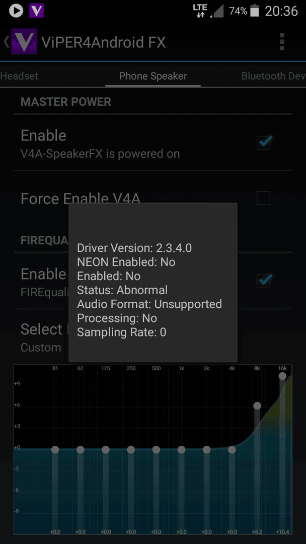

Hab ein kleines nerviges Problem, zwar versuche Ich seit längerem V4A zum laufen zu bringen, leider ohne Erfolg.
Ich benutze den Player Poweramp, ( Busybox ist auch installiert ) ..
Nun installiere ich den Treiber, starte Handy neu, öffne die APP V4A passiert nix, dann gibts eine Störung beim Musik hören und dann kommt wieder Driver * Install Yes or No.. *
Build.Prob hab ich auch schon bearbeitet. An was könnte das liegen ?
P.S hab nun die APP unter System Apps genommen und versuche es nun mal so, aber denke nicht das dass was bringen würde ...
ANDROID VERSION LOLLI

Funktioniert leider immer noch nicht.
Habe bei XDA eine LIP ZIP gefunden für V4A und eine Buidprob ZIP.
Diese habe ich gefasst. Trotzdem besteht das Problem weiterhin.
An was könnte es sonst noch liegen ?
[doublepost=1447097896,1447096615][/doublepost]Habe nun auch wie hier beschrieben versucht geht leider auch nicht
Nervig
