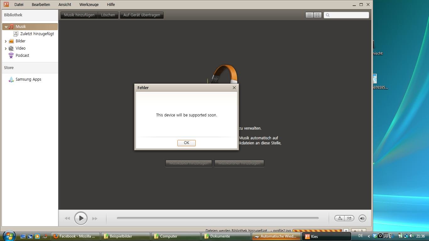

Hast du es schon mal mit einer älteren kies version probiert?
also bei 2.0 geht gar nichts (you device will be supported soon) und bei 2.1.n bissken vor der Neusten gehts auch nicht.. das ist ja zum mäusemelken.:crying:
