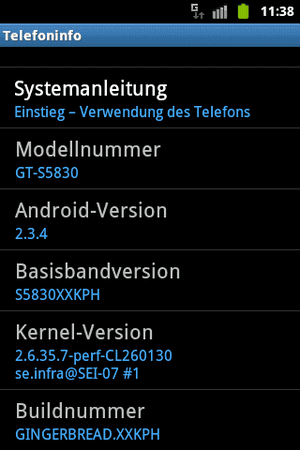

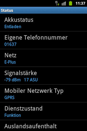

Scheint wohl nichts gebracht zu haben, siehe angehängte Screenshots:
