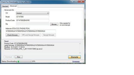

Wieso findet er keine Firmware für dich? Welche Werte hast du eingegeben?

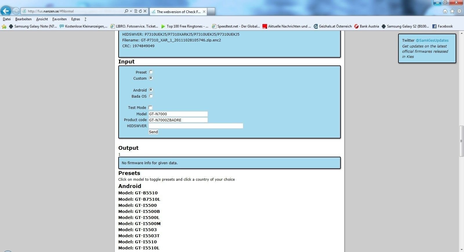

irgendwie steh ich hier auf der Leitung, was ist der HIDSWER?
Du kannst dir alle Infos aus den folgenden Secret Codes generieren:
*#1234# (zeigt die momentane Firmware)
*2767*4387264636# (zeigt den Product Code)
HIDSWER ist PDA/CSC/PHONE/PDA aus *#1234#.

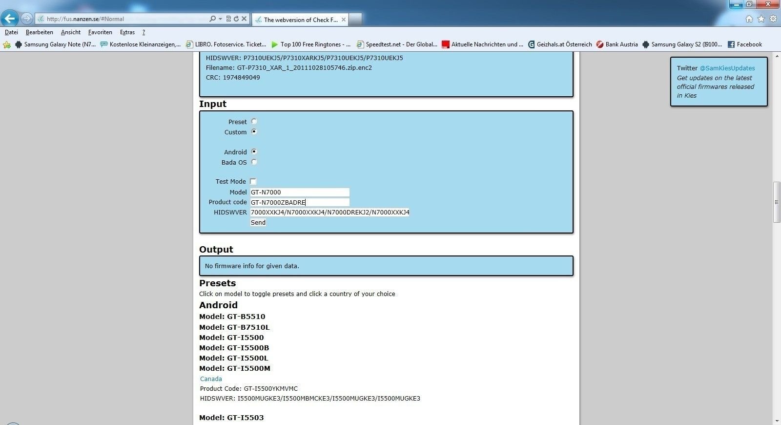

genau so eingegeben aber er findet nichts
anscheinend

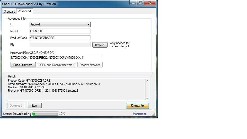

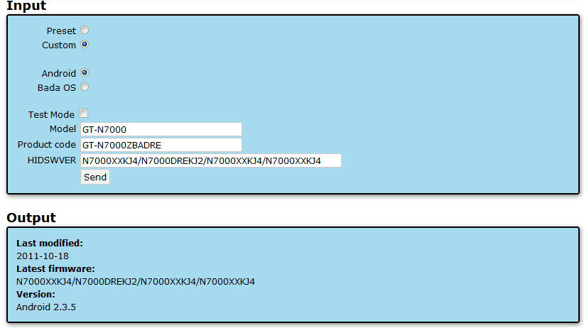

Bitte präzise lesen: PDA/CSC/PHONE/PDA.
Du hast PDA/PHONE/CSC/PDA eingegeben.
ok danke, Äuglein schon getrübt vom Bilschirm :-(
Er ladet die Version jetzt runter
Danke
So denke das ist jetzt richtig und er ladet auch schon..
Ja, alles andere sieht gut aus.
