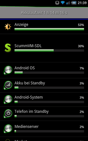

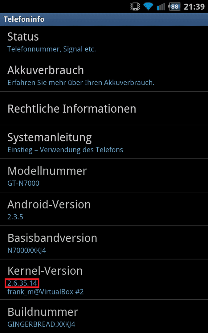

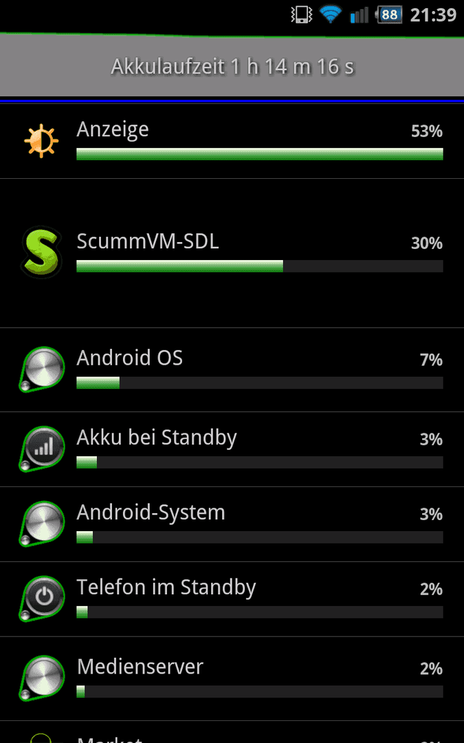

so, ich habe mein erstes großes Ziel erreicht: Das Patchen der Samsung Sourcen auf 2.6.35.14. Damit ist der Akkuverbrauch von Android OS direkt deutlich niedriger:
Bei BetterBatteryStats werden der events/0 und suspend nicht mehr unter den Top Threads angezeigt.
