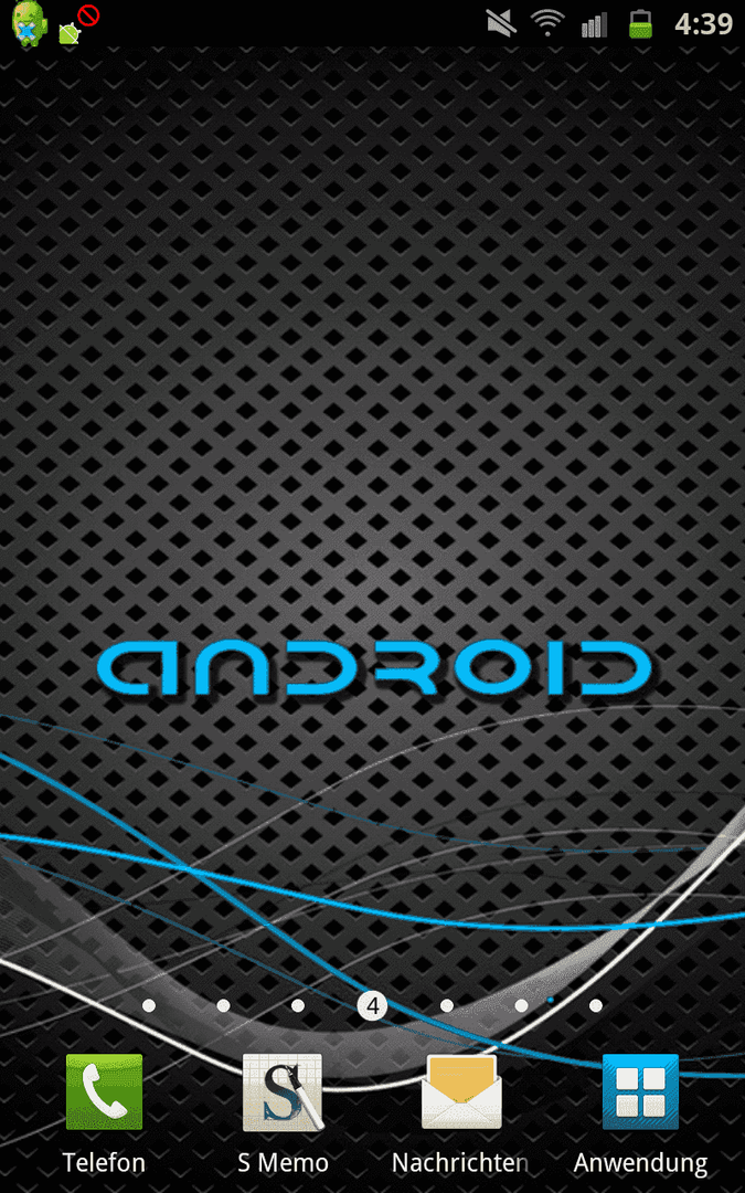

Jetzt habe ich wieder ein Problem. Hab alle apps installiert und jetzt ist mir aufgefallen dass in der unteren Leiste "Kontakte" fehlt! Was ist denn jetzt los? Wenn ich auf Einstellungen/Konten und Synchronisierung gehe steht am "Kontakte synchronisieren" ein roter Ausrufezeichen. Die Kontakte können nicht synchronisiert werden. Woran kann denn das liegen? Hier der Screenshot dazu. Im Menü kann ich Kontakte anklicken und die Kontakte sind auch da aber wieso ist die Verknüpfung unten verschwunden? Da sind nur noch die 4 Verknüpfungen Telefon, S Memo, Nachrichten und Anwendung

Oha, also da fällt mir nichts zu ein.
Das Kontakteverzeichnis ist im App Drawer aber vorhanden? Keine Ahnung ob man die Kontakteapp vielleicht neu installieren sollte.
Sind die Kontakte alle vorhanden? Dann müssen Sie doch schon mal synchronisiert worden sein. Das Kontakte Symbol schiebt man, wenn man im AppDrawer ist, auf bearbeiten geht, Symbol festhält, und in die Leiste zieht. Aber eigentlich sollte es da sein. Vielleicht eine installierte App schuld? Überprüfe das zuerst mal.

Ok mit bearbeiten hats geklappt. Also es war so: Ich glaube es ist passiert als ich Fullscreen caller id installiert habe. Der synchronisiert die Kontakte mit Facebook. Konntakte app war dann auch nicht im Appdrawer drin. Nur in Nachrichten konnte ich ein paar Kontakte sehen weil ich mit denen schon geschrieben hatte. Wenn ich mit Kies verbunden habe und auf Kontakte geklickt habe waren die Kontakte auch alle da. Nur am Handy selbst waren die nirgends zu finden. Dann hab ich bei Fullscreen caller bei den Einstellungen den Haken bei "Android Kontakte überschreiben" weg gemacht. Erst dann kam Kontakte app wieder bei Appdrawer und Google Kontakte sync ging wieder. Und den Kontakte App habe ich jetzt wie von dir beschrieben durch bearbeiten im App drawer wieder auf die Dockleiste getan. Scheint jetzt alles ok zu sein. Komisch, das war bei der ersten Installation von Fullscreen Caller ID vor den Absturzproblemen und factory reset nicht so :confused2:
