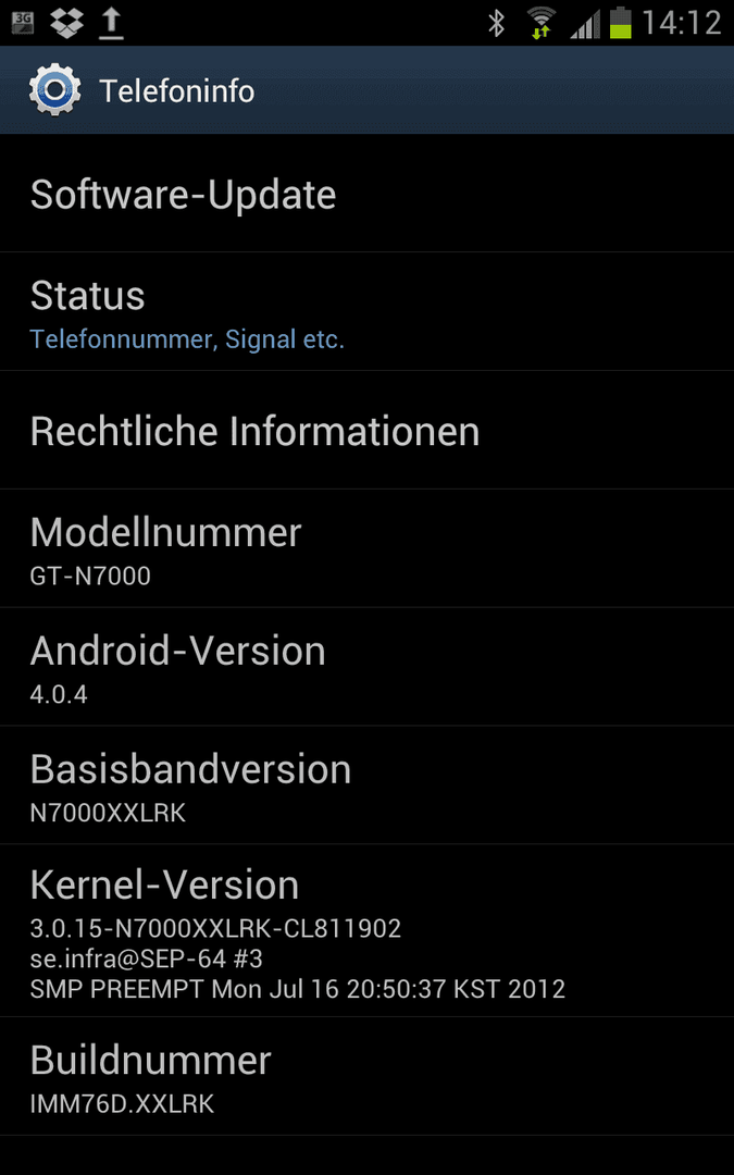

ist das so noch aktuell für root für mein galaxy note N7000, mit den daten siehe screenshot..
Anleitung:
1. Superuser-3.1.3-arm-signed.zip herunterladen und auf die externe SD sichern
2. Note ausschalten.
3. ins Recovery booten
4. "apply update from external storage" auswählen
5. Hier die Superuser-3.1.3-arm-signed.zip auswählen und einige Sekunden warten
6. Zurück gehen und "reboot device now" auswählen
JA oder schau in die Datenbank, da gibt es auch eine neuere Variante.
