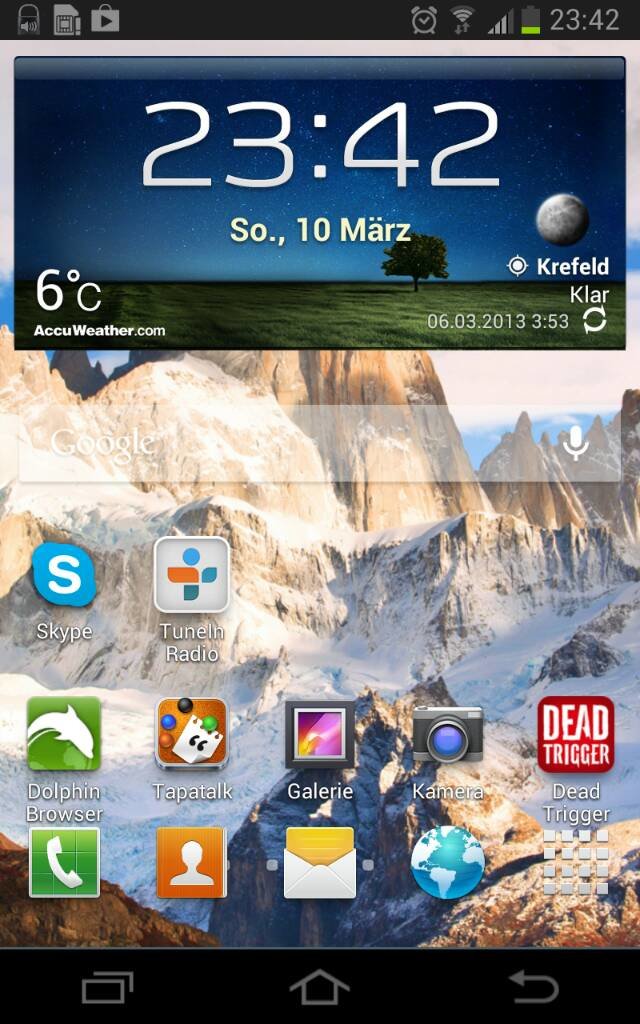

Hier noch ein Screenshot:
screenshot_2013-.png.html

Als Anhang gerade extra für dich gefertigt :)
