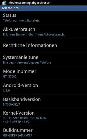

Mach doch einfach folgendes:
Flash per Odin zurück auf die XXKK9.
Dann mit dieser hier rooten und Recovery installieren: CF-Root-SGN_XX_DBT_KL7-v5.0-CWM5.rar
Anschliessend, ist die KK9 gerootet mit CWM Manager und Recovery.
Nun diese CustomROM per CustomRecovery flashen: KL7+CF-Root+deodexed+zipalign.zip
Diese ist nur gerootet deodexed und zipaligned, Rest absolut Stock.
Danach habt die fast originale XXKL7 gerootet und installiert.
Der binary Counter wird nicht erhöht.
Damit es so bleibt, weitere CustomROMs nur per CustomRecovery flashen.
Fertig.

Ich denk du möchtest die KL7 nur gerootet haben?
Da KL7 im Moment nicht direkt gerootet werden kann, deshalb der Downgrade.
Anschliessend dann die CustomROM flashen, diese ist nur gerootet, zipaligned und deodexed.
Es hat sonst keinerlei Veränderungen.
Ich dachte darum ging es hier, du möchtest die KL7 haben, eben mit Rootrechten.
Die SheepROM hat, im Gegensatz zur genannten ROM, schon wieder, einige Mods und Tweaks integriert. (soll natürlich nicht negativ klingen...:cool2:)
