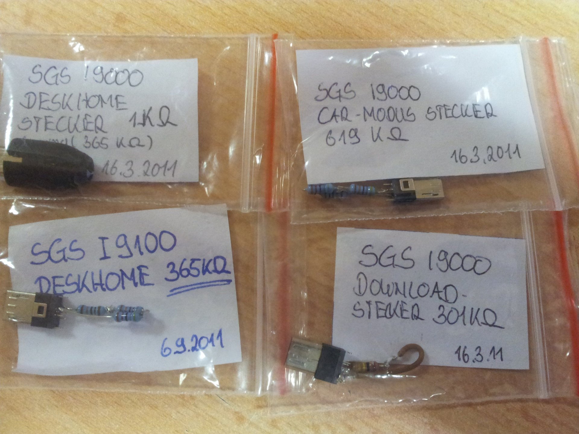

Hab mir gerade in USB JIG Bestellt, kostet mich satte 15 CHF (~ 12€).
In Deutschland kostet das knapp 2-3€ :bored: Aber ich mag nicht 1-2 Wochen warten bis das Ding ankommt, deswegen hab ich halt hier direkt bestellt.
Hoffe es klappt :crying:

Das (12,- €) ist schon etwas happig für einen Micro-Usb-Stecker mit 301KOhm Widerstand. Wenn Du damit aber in den Download-Mode kommst und alles mit PC-Odin zum Guten wird hat es sich dennoch rentiert.
Ich zumindest mache mir meine "Jig's" selber da ich in der Familie viele Galaxys habe, die ab und zu einer (selbstverschuldeten) Wartung bedürfen.
Viel Erfolg T2X ...
