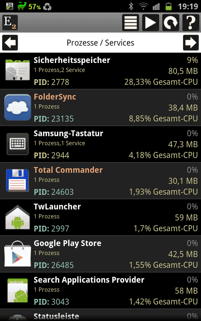

Moinmoin,

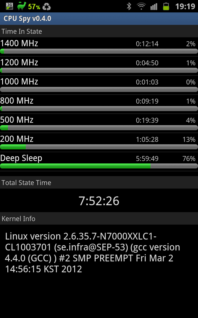

mehr aus Neugier denn aus echter Not fiel mein Blick mal wieder auf die Gesamt-CPU-Auslastung von Elixier: >30% CPU-Last!!! Und laut CPUSpy fast soviel 200MHz wie DeepSleep. Na, dann wundert mich ja nicht mehr, was den Akku so leersaugt.
Also auf Verdacht ein paar Apps aus den letzten Wochen gelöscht - und siehe, es geht hinunter mit der zeitlichen 200MHz-Last.
Aber es ändert nichts an der prozentalen Gesamt-CPU-Last.
Die beiden Bilder zeigen den Verlauf seit einem Neustart vor 7 Stunden. Da habe ich wirklich eine längere Zeit mit dem Total-Commander gearbeitet, sowie hunderte von Dateien mit FolderSync herumgeladen. Alle Apps liegen vom Verhältnis her gefühlt absolut richtig - aber der "Sicherheitsspeicher" liegt extrem darüber.
Das kann doch nicht normal sein.
Ich gehe mal davon aus, dass Elixier hier nicht herumspinnt - trotzdem: Hat jemand Empfehlungen

Ein Kollege mit gleichem Phone und offiziellem ICS, der viel mehr Apps als ich hat (und zumeist alle die ich auch habe), hat einen viel viel niedrigeren "Sicherheitsspeicher"wert.

Und ein Update: Die Prozessorlast ist über Nacht wieder angewachsen - 200MHz ist fast so lang wie Deepsleep. Zwar kenne ich den Effekt, dass sich mein Handy an manchen Punkten hier zwischen meinen beiden häuslichen WLAN-APs ständig hin und herbucht, aber WLAN ist über Nacht aus, wie auch Mobilfunk. Da kann also auch nicht irgendjemand nach Hause telefoniert haben.
Ich erneuere meine Frage nach einem zweiten Tool für eine intensive App-Untersuchung...

Die CPU-States sind die gleichen wie bei CPU-Spy.

Die Elixier Werte sind übrigens Momentanwerte und im Kontext von CPUSpy wertlos. Du musst definitiv mit BetterBatteryStats an das Problem.

zu (2): Wieso hat Elixier Momentanwerte? Ich kann doch im Filter oben extra auf Gesamt-CPU-Last umschalten, dann zeigt er Summenwert (und zusätzlich den aktuellen).
Ich hab keine Ahnung, was Elixier da zusammenmisst, aber eines kann ich dir versichern: Es ist nicht die kumulierte CPU Zeit einer App. Wenn ich die CPU Zeiten der Apps dort zusammenzähle, dann bin ich schon beim zweiten Eintrag bei mehr als doppelt so viel, wie meine Deep Sleep Quote überhaupt übrig lässt.
Nutze Tools, die erwiesenermaßen dafür geeignet sind. Sonst stocherst du tagelang in einem Nebel, von dem du gar nicht weißt, was er eigentlich verbirgt.
Wieso Deep Sleep? Elixier rechnet doch nicht die absolute CPU-Zeit, sondern die prozentuale Nutzung der CPU der Tasks im On-Zustand (vielleicht sogar frequenzbewertet). Die Summe müsste immer 100% sein. Ich prüf das mal.
Wie auch immer: Einen so detaillierten Prozessexplorer wie in Elixier (mit den Abhängigkeiten) kenne ich sonst nicht. Deswegen fragte ich ja nach entsprechenden Apps.
