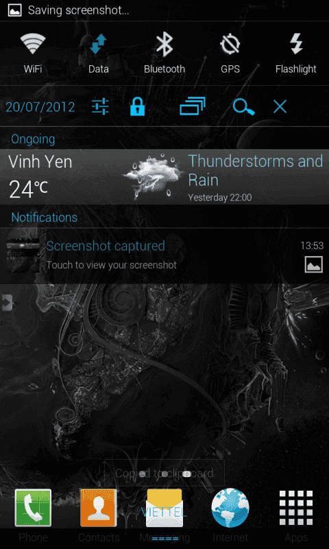

Walve schrieb:
Und was passiert mit den Einstellungen? Z.B. email, WLAN, FTP-Server, Launcher, ...
Bei mir ist alles geblieben.
Reaktionen: zs77706 und Agent_Payne
