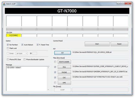

Hast du denn mal die Tastenkombi Vol. Down + Home + Power-Button probiert? Wenn Odin gestartet ist sollte bei "ID.com" das Feld gelb aufleuchten (wie in der beigefügten Grafik als Beispiel).

Ich selber habe es bereits geschafft (und stolz bin ich nicht darauf), einen sog. Hardbrick zu verursachen. Die PIT-File ist die Definition der Partitionen auf dem fest installierten Telefonspeicher (int. Speicher).
Den Brick konnte ich mit der Anleitung (Post #38 aus dem beigef. Link) beheben ICS Brick, Samsung Galaxy Note N7000, Erfahrungsbericht (ist vom selber User wie aus fragi's Link, jedoch in Deutsch)
Hier kannst du auch die "gepatchten" Pits runterladen. In der Standard-Pit verlierst du 3GB des internen Speichers. Bei mir konnte ich es auf 1,75GB mit der entsprechenden Pit eingrenzen.
Die Pit-File selber wird mit einer 3teiligen Firmware in Odin geflasht und entsprechend der Haken bei "Re-Partition wie im anhängigen Screenshot gesetzt.
