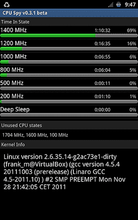

Habe mal zum testen es auf meinen KK9 Kernel geflasht und es funktioniert soweit einwandfrei, bis auf eine Sache.
Und zwar wenn sich das Display abschaltet nach einer Zeit, dann geht das Note nicht in den Deepsleep.
Kann man sehr gut an CPUspy sehen.

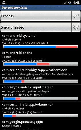

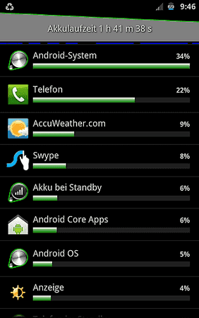

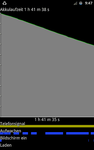

***EDIT****
Hier mal ein paar Screenshots vom Akkuverbrauch im Anhang.
Man sieht das es nach 1:41h nur noch 69% hat, obwohl ich damit nichts gemacht habe.
Es läuft auf 1400Mhz :crying:
