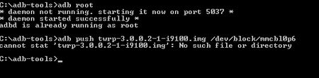

Ich scheitere aber bereits daran, dieses TWRP auf mein GT-N7000 zu bekommen.
Ich habe den Weg versucht mit "Installing TWRP 3 the Easy Way" (HIER )
Im Windows 7 läuft ADB (im cmd), Gerätenummer wird erkannt (adb device)
"twrp-3.0.2-1-i9100.img" liegt im adb Verzeichnis, sowie Direkt auf C:/
Dann gebe ich ein:
adb root
Der PC sagt: root is already running
Dann gebe ich ein
adb push twrp-3.0.2-1-i9100.img /dev/block/mmcblk0p6
Der PC sagt; cannot stat "twrp.. .img´: No such file or directory.
(siehe Bild)
Wo ist jetzt der Fehler?

@Tracy57
sehe erst einmal 2 Fehler in Deinem Bild:
- Du hast 3.0.0.2-1.... eingetippt, die Datei hat aber eine Null-Stelle weniger. (Gepostet hast du den richtigen Namen)
- Wenn die Datei wie Du schreibst in "C:\" liegt, dann muss Dein Aufruf aus dem Verzeichnis "C:\adb-tools" den (relativen oder absoluten) Pfad enthalten:
adb push \twrp-3.0.2-1-i9100.img /dev/block/mmcblk0p6
adb push ..\twrp-3.0.2-1-i9100.img /dev/block/mmcblk0p6
oder
adb push C:\twrp-3.0.2-1-i9100.img /dev/block/mmcblk0p6
(Du kannst natürlich die Datei auch einfach in den Ordner "C:\adb-tools" kopieren/verschieben)

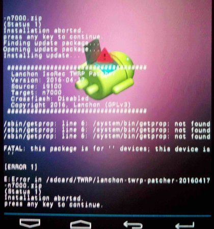

Ich WOLLTE auf das N7000 patchen
lanchon-twrp-patcher-20160417-n7000.zip
ist aber fehlgeschlagen... (Start aus Recovery von EXT SD)
Keine Ahnung, warum das wieder nicht geht (siehe Bild):confused2:

Über adb Installieren TWRP.img lief ja durch (siehe oben), brachte der nix.
Flash des lanchon-twrp-patcher-20160417-n7000.zip
mit 4.1.2 / Recovery PhilZ 5 / schlug fehl
Flash des recovery-Lanchon-IsoRec-TWRP-2.8.7.0-20160113-i9100-(by-arnab).zip

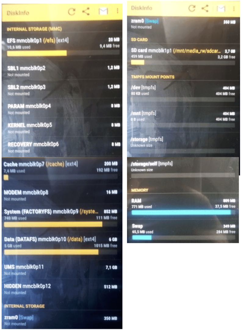

Die Speicherstati von Android sind etwas schwammig, weil dort wild zusammengefasst wird.
Installier Dir lieber die kostenlose DiskInfo App und hake in den Einstellungen mal alles unter "Row Display preferences" und "Partition filter" an.
Dann poste einen Screenshot des Bereichs, der unter "Internal storage (mmc)" angezeigt wird.
Es sollten dann die Partitionen mmcblk0p1-12 zu sehen sein, mit Filesystem, Mount Point und vor allem Größe.
Ich würde erwarten, dass dann der Vorschlag eher heißt, System auf mindestens 1GB zu vergrößern und außerdem, die neueste Version von Repit zu nutzen.

Hey, klasse Tip. Ich habe gerade die open_gapps-arm-6.0-micro-20160821.zip installiert, die rein von der Größe her passen, aber dafür wieder andere Schwierigkeiten machen....
Hallo the.gangster. Ich habe alles zum laufen bekommen.
Aber bei meinem N7000 gibt es eine Schwierigkeit: Der TWRP Patch gaukelt ja vor, ein i9100 zu sein, weil es ein original TWRP für das N700 wohl nicht gibt. Blöderweise funktionieren dann auch alle anderen zip´s und OTA Updates nur noch für das i9100. Und dann müsste ich irgendwie noch mehr anpassen & ändern.
Aktuell versuche ich mit Unterstützung von Super-Root die Partitionierung des N7000 über Odin hin zu bekommen...
Hier meine aktuelle Speichersituation: (Nach kompletter Neuinstallation ohne TWRP; Marshmallow & Pico Gapps sind installiert)
