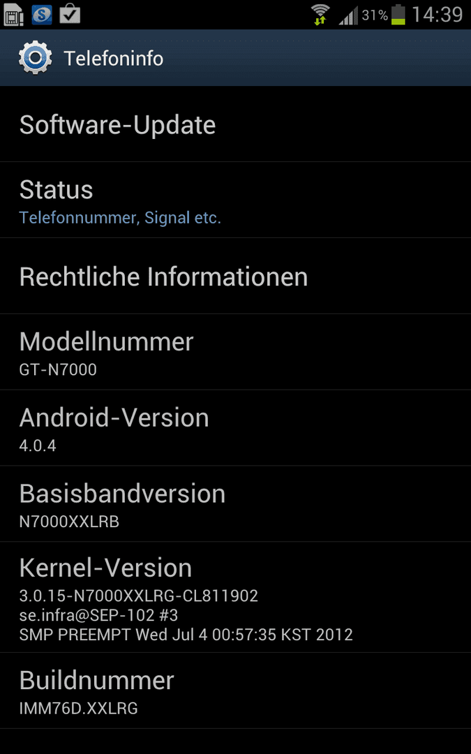

Ja, diese oder die neue Variante. Zu finden in der Download-Datenbank oder weiter hinten im von Dir verlinkten Thread.
EDIT: Dir sollte ein Update angeboten werden, von LRG auf LRK. Falls, mach erst das Over-the-Air, dann ROOTEN !

Was meinst du genau mit Download-Datenbank?
Nein, bietet er mir leider nicht an. Wenn ich auf Update prüfen gehe, sagt er mir, dass kein Update verfügbar wäre? Ist das ungut?
Nein, aber LRK ist eben ein paar Tage jünger. Also entweder ist es Dir egal und Du machst einfach ROOT. Oder Du wartest auf das LRK-Update und dann wird gerootet. Oder Du flashst LRK über Odin und rootest dann.
