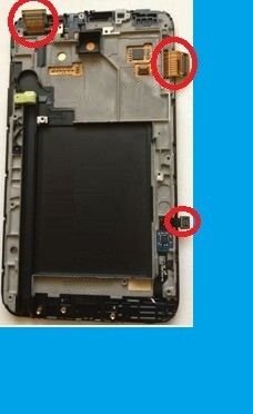

ist das display sichtbar beschädigt? (hat es risse?)
wenn nein leg das handy unter eine decke (schön dunkel) und schau ob die hintergrundbeleuchtung beim einschalten des handys angeht.(leuchtet dann ganz schwach, kaum zu sehen)
da dieser schaden eh kein garantiefall ist, kannste das note ja aufschrauben und nachsehen ob sich durch den sturz irgendwo ein flexkabel gelöst hat.
zur not kaufst du dir halt eine neue displayeinheit. bereits ab 150€ zu haben.
LCD Display+ Digitizer Touch Screen For Samsung Galaxy Note GT-N7000 i9220 Black | eBay
wenn du glück hast, ist nur einer dieser rot markierten stecker ab...

Hatte auch schon 2 mal das Problem. Muss mal bei Tageslicht seitlich auf dein Display schauen. Solltest du da irgendwelche Risse erkennen und das Glas trotzdem unbeschädigt sein, ist dein Display kaputt. Wie oben erwähnt, kostet das zwischen 150 u. 200€, Es gibt da nen guten Laden in Frankfurt a.M. (war einmal persönlich da) u. auch online erreichbar. smart-mod.de
Das ist so teuer, weil touchscreen, glas u. display zu einer Einheit verklebt sind.
