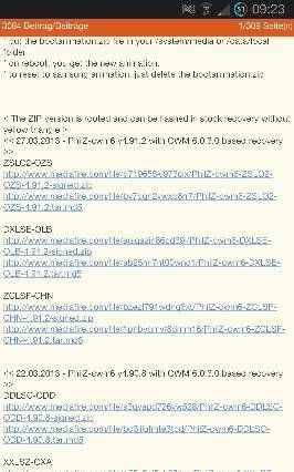

Hi ich hab das Ultimate 5.2 (XXLSZ) mit Philz-Kernel drauf. Den neusten Kernel gibt es aber nicht mehr als LSZ (s. Screenshot). Welche der angebotenen Versionen kann ich gefahrlos aufspielen :confused:
Danke Euch
