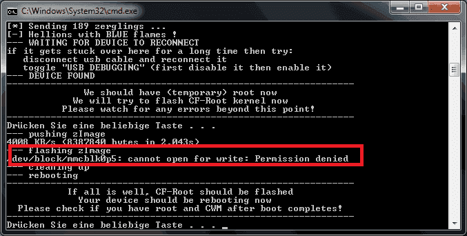

schade - das Rooten hat nicht geklappt. ich habe die genannten neuen Apps (Superuser, CWM) nicht und beim flashen gabs ne Meldung (siehe Anhang).Habe das Script mit Adminrechten ausgeführt und die zwei Haken im Handy gesetzt ..
An meiner microSD kanns ja nicht liegen, oder?

Welches der beiden Programme hast du den ausgeführt, already-rootet oder not-yet-rootet (oder wir auch immer...)?
Hast du das ZImage in den Ordner gepackt?
Hi, mir gings genauso... scheint irgendwie mit dem neuen KL7 so div. probs zu geben...
frank_m ist auch schon am tüfteln, was ich so gelesen habe...
Der Exploit funktioniert wohl mit KL7 nicht mehr.
Entweder erst alte Firmware flashen, rooten mit Exploit und dann mit CWM oder Mobile ODIN KL7 mit passendem cf-root Kernel flashen.
Oder Sheep-ROM 2.0, das gibts für ODIN und ist gleich fertig mit root.
Ich habees auch so gemacht, sprich mittels Odin KL7 und CF-Root gleichzeitig und anschließend habe ich den Abyda-Note Kernel drauf...
Bin gar nicht auf die Idee gekommen, dass Exploit nicht mehr funktioniert...
ich habe mit zImage und mit dem Doomlord only root beide Varianten lieferten Permission denied.
