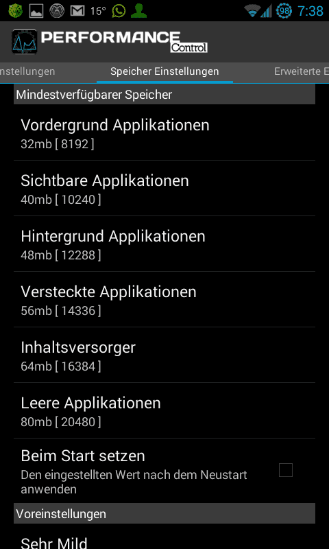

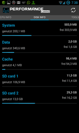

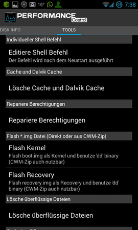

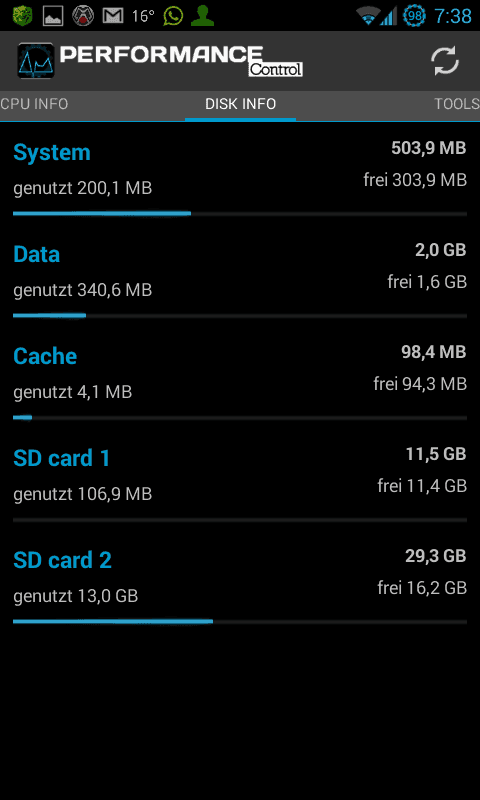

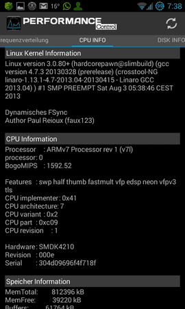

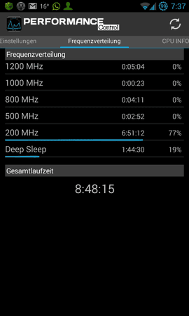

    Der Minfree Task Killer hält ein Minimum an freiem Speicher bereit. Zusätzlich besteht die Möglichkeit speicherresistente Prozesse zu definieren, die im Falle einer Speicherbereinigung nicht "gekillt" werden. Nähere Informationen rund um den LMK.
