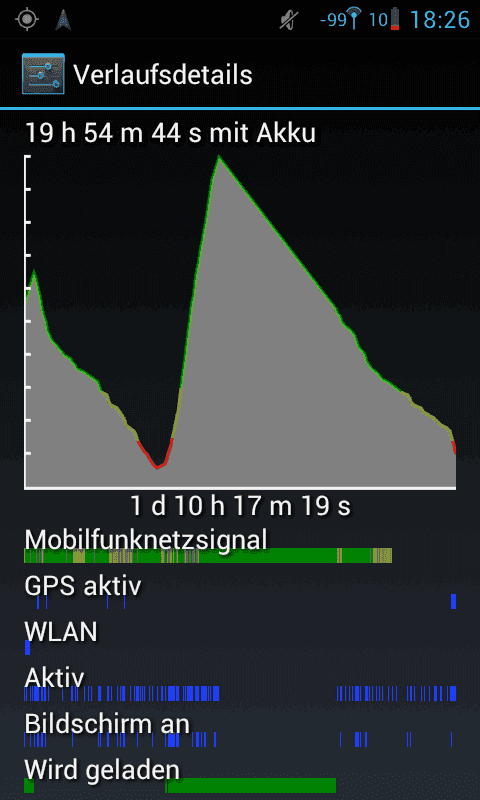

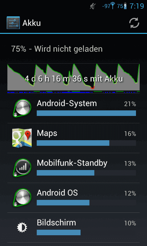

Guten Morgen!
Ich habe mir im Dezember CM9 von Arco und gestern CM10 von ivendor geflasht. Nun könnte es ein Zufall sein, aber mir scheint, als bestünde das Problem zeitlich etwa seit dem ersten flashen.
Wenn das Handy am Netzteil hängt, läd es bis 100% und entläd dann wieder. Habe zwei Screenshots hochgeladen, beide cm9, bei cm10 weiß ich nicht wie man screenshots macht... Auf dem rechten sieht man es ganz gut, das Gerät hat Strom, aber läd nicht.
Ist der Fehler bekannt? Kann das am Custom-Rom liegen oder ist es ein Hardwarefehler und ich hab die Freude mich mit dem Support auseinandersetzen zu dürfen?
Grüße, Rupert

Hi,
hatte ich auch schon einmal. Hast du einen Costom-Kernel geflashed?
Wenn ja wipe mal bitte system/cache/dalvik cache und flash die Rom neu. Permission fix nicht vergessen.
Tatsache! Das wars: Hatte fix permissions vergessen.
Der Akkuverbrauch von "Telefon" ist zwar erschreckend hoch, aber das wird am alpha-Stadium des Roms liegen. Wichtig ist aber: Das Telefon ist nicht kaputt! Danke dir :)
