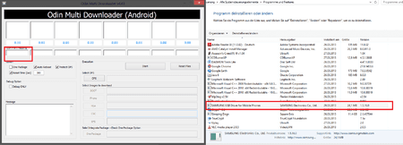

Im Anhang habe ich noch 2 Screenshots erstellt, wobei sich unser SGS+ im Downloadmodus befand.
Der 1. zeigt die 1.5.14 und der 2. die 1.5.16
Auch mit den 1.5.20 konnte sich keine Verbindung im Downloadmodus herstellen lassen (welchen ich vor der Erstellung des Threads als mir bekannten aktuellsten Treiber genutzt hatte).
Testsystem ist Windows 8 Enterprise N mit allen Updates bis zur Erstellung des Threads.
