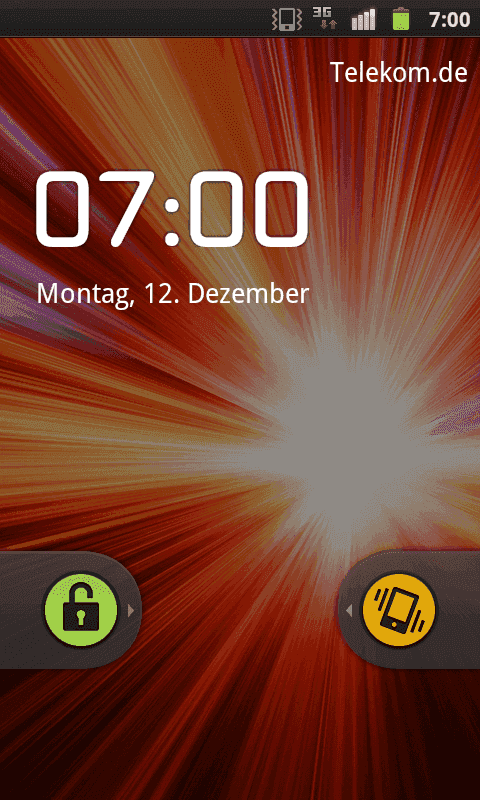

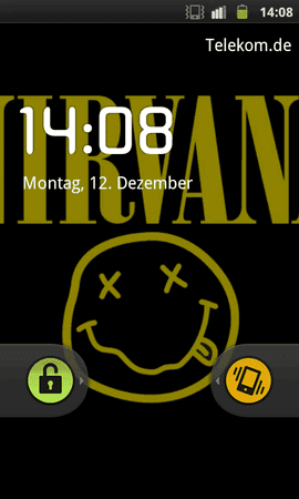

Ich hab einen AOSP Lockscreen gemacht also einen der wie der orginale gingerbread lockscreen aussieht
es ist eine zip zum flashen über die feamod recovery
es funktioniert jedoch nur mit einer deodexten XXKPS firmware
AOSP Lockscreen - xda-developers
credits: Cynob - fürs verbessern meiner updater-script
changelog: automatisches mounten funktioniert ;D

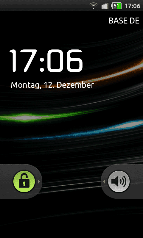

Danach habe ich deine AOSP-Lockscreen...zip in CWM geflasht. Das Handy bootete normal, aber der Lockscreen blieb unverändert.
Hast du eine Idee, woran's liegen könnte?
@xebit
Nein, daran hat's nicht gelegen, FeaMod Recovery basiert ja auf CWM Recovery.
Ich habe es in der Zwischenzeit selbst gelöst:
Anscheinen wurde beim ersten Versuch die android.policy.jar nicht kopiert. Beim zweiten Mal habe ich dann im Recovery-Menü die /system Partition manuell gemountet und siehe da - es funktioniert!
