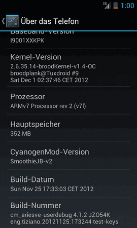

Habe mir heute CM 10 auf mein SGS+ geflasht.
Genaues sieht man auf dem Screenshot.
Funktioniert soweit alles super aber ich bekomme die Gapps nicht drauf. Benutze diese:
Goo.im Downloads - Downloading gapps-jb-20121011-signed.zip
sollten die richtigen sein.
Hatte vorher eine andere ROM bei der die Gapps problemlos drauf gingen.
Habe schon aus verzweiflung versucht den Play Store als .apk von der SD-Karte zu installieren aber das klappt leider auch nicht.
Ich weiß echt nicht mehr weiter habe schon sehr viel versucht aber kann mir leider nicht selber helfen.
