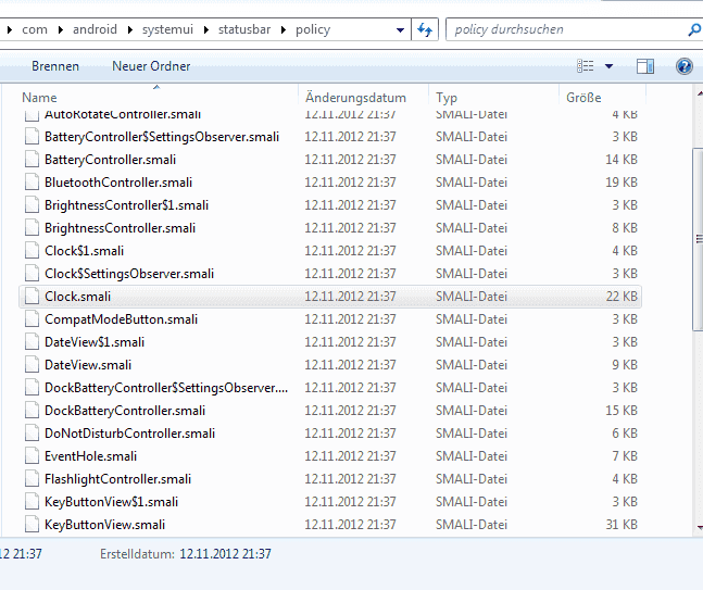

Bei mir ist die .smali im Pfad \smali\com\android\systemui\statusbar\policy\
Hier ein Screenshot:

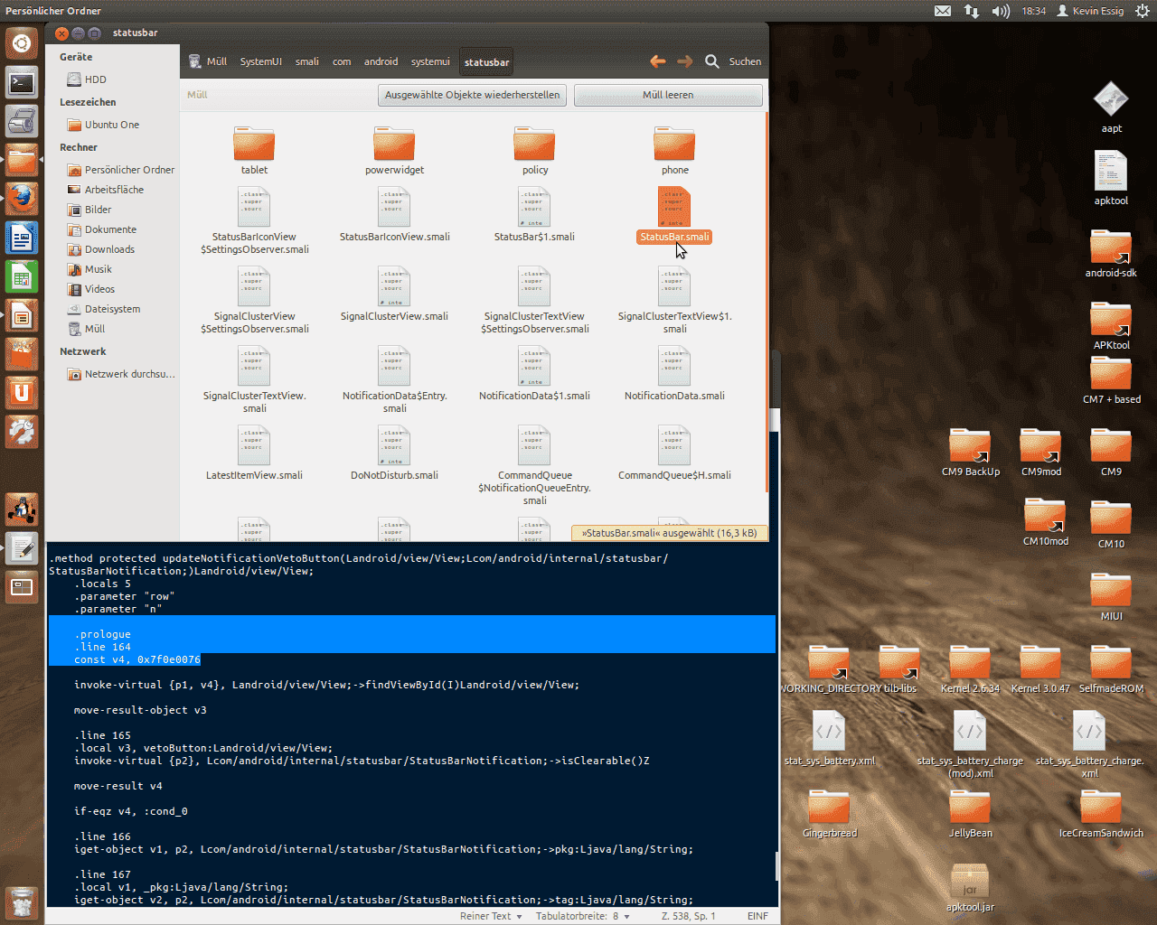

Sodele. Du musst nicht nach der Clock.smali schauen, sondern in die Statusbar.smali ;)
  • Bildschirmfoto vom 2012-11-13 18:34:03.png
