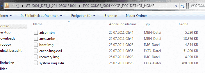

hab eben bei checkfus die originale Firmware gesaugt..
nun.. Wie könnte ich das denn im notfall flashen?? odin nimmt kine der Dateien an..

Ist das eine zip datei? Dann kann es sein, dass du die über das recovery menü direkt flashen musst. Wo gibt es den checkfuse downloader?

Du musst die Datei als One Package flashen und dementsprechend in Odin auch den Haken setzen!
@Mr. Flinch: Du hast schon zu weit entpackt. Du musst die TAR Datei als One Package mit einer OPS Datei flashen. Ist aber alles auch im Update Thread beschrieben worden.
