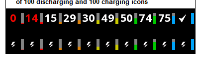

Jo aber in der Küche sind genau diese Pics nicht vorhanden. deswegen aus der apk kopieren.
Man kann die framework-res.apk wie ne rar entpacken und dann liegen diese .pngs in /drawable-hdpi ... einfach aus der cm7 Version extrahieren und die jetzige via drag&drop updaten.
Doch, die Zahlen sind drin, hab grad nochmal nachgeschaut. Der Vorteil der Küche ist halt, dass man nicht erst ne komplette CM7-Rom runterladen muss.

Genau das habe ich mir grade gebaut. Was muss ich jetzt machen? Ich habe nur vorne bei Battery jetzt was verändert. Jetzt auf Summary und dann Submit?? Ich raffs nicht :D schmeißt er mir dann gleich ne datei aus oder wie läuft das?!

Nein, du musst erst noch bei 'File upload' deine framework-res.apk und deine tw-framework-res.apk hochladen.
Du solltest dir generell erstmal die komplette How-To Seite anschauen (incl. Video): UOT Kitchen. How-To

Ja bei Battery den Mod aktivieren und wählen was du möchtest.
Dann auf der vorletzten? Seite die drei Dateien hochladen (framework-res, twframework-res und SystemUI.apk) links noch die Einstellungen fürs Galaxy auswählen.
Dann n Fenster weiter nach rechts - submit work bla
und warten. Unten erscheint dann n link wo du an die "Essensausgabe" kommst :D

Ja, so sollte es gehen. Um die Dateien hochzuladen, musst du erst auf der rechten Seite ein Häkchen bei "Upload System Files" setzen.

beim upload fenster musst du unter:
Select your rom from kitchen's list, or upload your own files
(rechte seite) zuerst Upload system files
anwählen. Dann erscheinen die optionen ;)

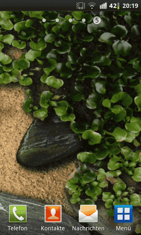

Danke, hat super funktioniert.

genauso möchte ich es auch. Ich werde die .zip dann auch hier zur verfügung stellen, wenn es noch mehr so möchten.
