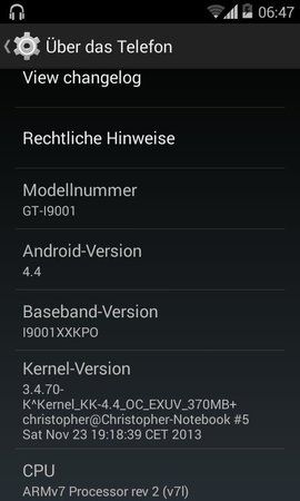

Darf ich mal wissen welches baseband auf dem telefon ist?
Falls du nicht weißt wo es zu finden ist:
Einstellungen -> Über das Telefon
Ich habe z.b XXKPO.
Ich habe z.b XXKPO.
Ja, die Baseband hab ich auch ;)! Hab gerade mal geguckt....
Dann würde ich mal als Nächstes CM11 ausprobieren. Aber das mit dem nach 1,5 Stunden erst 8% aufgeladen kommt mir spanisch vor.
