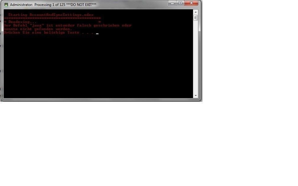

Das kommt bei mir bei Schritt 3.Aber warum?
Die Variable mußte ich setzen :mad2:

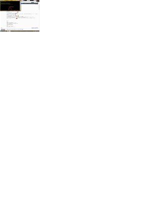

Da ich in meinem oberen Post anscheinend das Bild hier nicht hochgeladen habe und es im Nachhinein anscheinend nicht mehr funktioniert: Seht ihr auf den ersten Blick einen Fehler?
LG
LG
Ja, du hast da jeweils ein Leerzeichen vergessen in den beiden cp-Zeilen - zwischen /* und /system/app bzw. /system/framework
Der große Textblock, der mit "Usage: ..." anfängt ist übrigens die Fehlermeldung - die hast du einfach mal ignoriert, oder? ;)

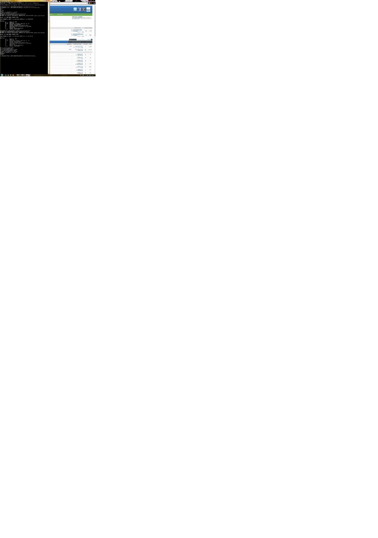

So, wollte es grad nochmal probieren und als ich in xUltimate die erste Option ausführen wollte kam das, was im Bild im Anhang zu sehen ist! Was soll das bedeuten und was soll ich jetzt machen?
LG
Das sind wohl noch die alten Dateien von deinem ersten oder zweiten Versuch - ja, die kannst du überschreiben. Bei Option 2 wird das wahrscheinlich nochmal kommen.
Reaktionen: LotosHans
Richtig kannst überschreiben oder auch lassen.Die müßten ja noch passen.
