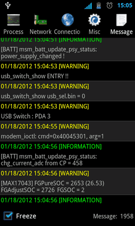

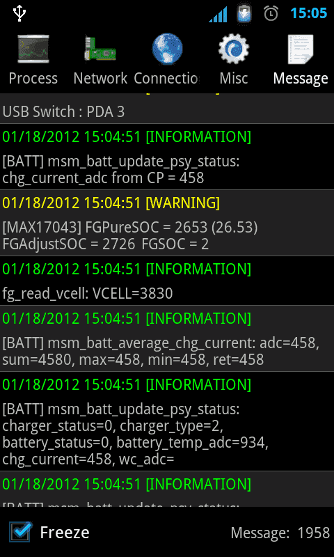

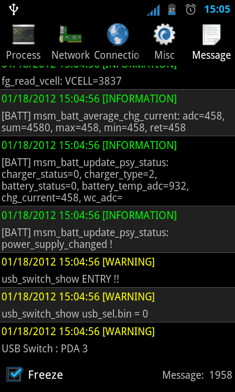

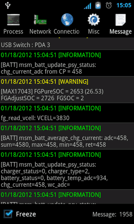

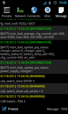

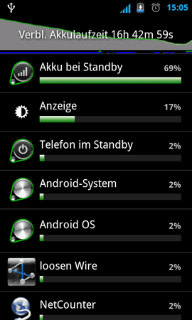

Hi,
da ich gerne Polarofice auf dem I9001 haben wollte habe ich das hier gefunden: http://forum.xda-developers.com/showthread.php?t=1058654
Die flashable Zip habe ich dann runtergeladen und ganz normal via CWM geflasht. (Ich weiß, dass es eine fürs I9000 ist, aber da es ja nur eine App ist, sollte es doch egal sein)
Nach dem Reboot musste ich dann mein su binaries updaten (was mich ein wenig verwundert, aber nicht weiter gestört hat..)

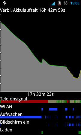

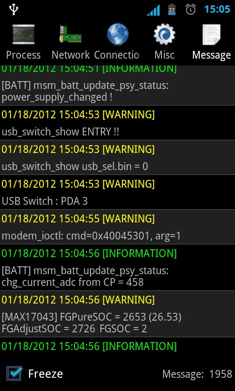

Heute morgen musste ich dann vorstellen, dass ich ganze 60% meines Akkus über Nacht verloren habe. Als Hauptverbraucher wird Akku bei Standby angezeigt mit über 60%... Außerdem war das Handy die ganze Zeit "aufgewacht" (siehe Screens).
Wie kriege ich das denn wieder hin?
Gruß Markus
PS: Ich nutze das broodROM RC2 und den Phoenix OC Kernel

Ich teste gerade was anderes... Der rote Balken zeigt wohl an, dass kein Netz vorhanden ist und er sucht. Habe die Daten jetzt mal per Hand eingegeben und will mal warten. Vielleicht hats mir ja nur die Netzdaten rausgehauen....
Es scheint an dem netz zu liegen. Nachdem ich das netz manuell festgelegt habe, ging es eine Zeit. Jetzt in der Uni geht es wieder los.
Der haut mir jedes mal das netz raus. Ich kann dann auch nicht telefonieren.
Hat vielleicht jemand einen Idee?

Ganz klar verursacht hier die suche nach dem netz den hohen stromverbrauch. Trennt sich spontan selbst (zB. nach telefonaten) und kommt auch nach natürlichen "netzaussetzern" nicht wieder rein (trotz empfang). Hatte das problem vorher bei meinem Rom, dank rc2 jetzt wunderbar. Das hilft dir natürlich nicht, ich weiß :)
Hi nochmal.
Ich hab das jetzt mal nen bisschen beobachtet. Zwischendurch ging es wieder gut. Seit gestern Mittag keine Probleme mehr. Hab es mal ganz ausgeschaltet und Akku rausgenommen. Keine Ahnung, ob es das gebracht hat.
Das mit dem backup hab ich natürlich geflissen überlesen :D
