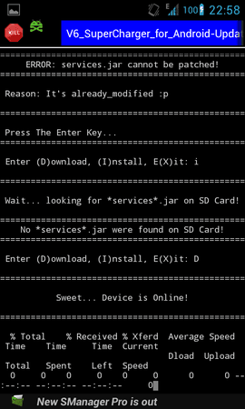

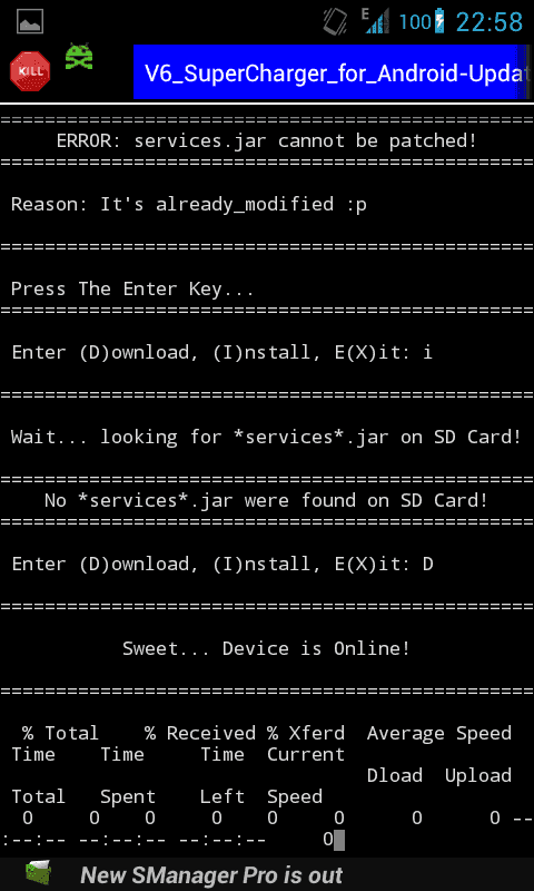

Ich geh auf Autodownload sozusagen, und dann lädt er die service.jar herunter. Dann kommt die Meldung die ist schon gepatched und bein Installen sagt er, er findet keine.
Und dann startet er sofort wieder den Donwload.
Entpacke mal die Service.jar aus dem Archiv auf deine sdcard und fuehre die Installation im ICSServiceCenter aus.
Edit: Link ist auch gefixt
Gesendet von meinem GT-I9001 mit der Android-Hilfe.de App
Cool jetzt hats geklappt^^ Konnte aber erst installieren wählen nachdem er von selber es wieder runtergeladen hatte und dann der Error kam^^ Da hat mir das Script keine Zeit gelassen, aber danach Installieren wählen ging dann, und nun steht auch 100% dran. Im laufe des Tages seh ich dann bestimmt den unterschied^^
