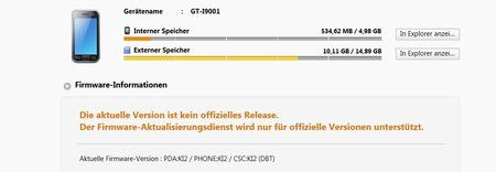

Dann ist ein bestandteil der Firmaware nicht mit dem Original identisch. Es werden nicht immer alle Bestandteile aktualisiert (z.B. Modem bleibt System wird aktualisiert) Du bräuchtest also eine mehrteilige Firmware die alle mit der Originalen überein stimmen. Das Problem hatte ich auch mal, ich mußte dann auch erst mal eine mehrteilige suchen (keine "one Package" Firmware). War es vorher auch schon XEN ? Ich hab beispielsweise ne DBT

Wollte grad nachschaun was genau ich da drin hab, da bringt mir kies auch diese Meldung, kann also sein das da ein Fehler seitens Samsung vorliegt. Gestern hatte ich noch ne Originale ^^
Edit: Die Firmware hab ich wen ich mich recht entsinne direkt von Samfirmware, kanns aber nicht genau sagen weil ich auch bissl getestet hab welche am besten is. die auf meiner Festplatte is zumindest "one Package" und ist bezeichnet mit allen Teilen der Firmware. Hab mal Bild zugefügt welche ich genau hab. Müßte die hier sein wenn ich nicht irre: http://hotfile.com/dl/130324730/331229f/LUX_I9001XXKG1_.zip.html

Ne, ich hab je letzte woche ne Updatebenachrichtigung auf diese bekommen, nur Kies hat nicht funktioniert und ich mußte über Odin updaten. Und da ich schon mal dabei war hab ich gleich mehrere Ausprobiert. Bei der 2.3.4 hatte ich probleme mit paar abstürzen (möglicherweise Apps die ich aber behalten will). Desshalb hab ich wider auf Original zurück und das wurde auch gestern noch als Original angezeigt.
Schau mal hier, da gibts auch nen Fred drüber: https://www.android-hilfe.de/forum/...0/die-xxki2-2-3-3-vom-xx-yyy-2011.152480.html
