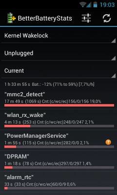

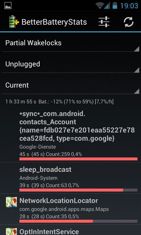

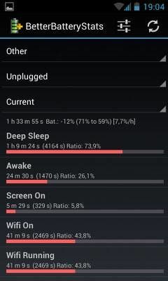

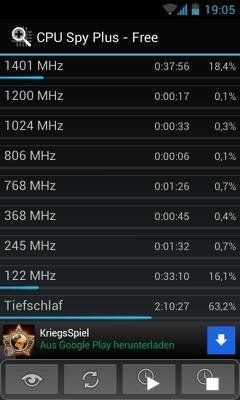

So, habe jetzt mal Screenshots von BBS & CPUspy gemacht. Bin auf Ivendors aktuellem CM10 mit dem standart 3er Kernel und der Akku entläd sich wieder recht schnell. Handy ist weiter oben wieder durchgehend warm (nicht am akku)

Bei den CPU - Werten sieht es so aus, als ob er nur Volldampf 1,4 GHz oder Minimum 122 MHz kennt - Dieses Verhalten war mal als ein Fehler vom OnDemand Governor berichtet worden. Hast Du schon einmal einen anderen Governor probiert - z. B. SmartAssV2 - ?

Achso über die Menü-Taste kannst Du ein Dump-file bei BBS erzeugen, da stehen ein paar mehr Daten drin. Diese Text-Datei wird auf die SD-Karte geschrieben - kannst Du ja mal hochladen, vielleicht sieht man da ja mehr. MMC2_DETECT scheint aber ein Verursacher zu sein und der steht irgendwie im Zusammenhang mit WiFi ... aber dazu fehlt mir das Wissen :(

Bzgl. MMC2_detect Wakelock hatte ich zuerst die Vermutung, das es mit der SD-Karte zu tun hat bevor ich auf das WiFi kam - aber scheint wohl doch eher mit der SD-Karte zu tun zu haben....
mmc0_detect, mmc1_detect, mmc2_detect: I'll be honest, I have no idea what causes these. Fortunately, they seem to be minimal, so I've never wasted much time worrying about them. polarbearno, however, has had a great deal of experience with this wakelock, and traced the cause of excessive activity here to a faulty SD card.
To fix: Unmount your SD card and pull it, then reboot. Might want to clear cache and Dalvik for good measure. If your problem was caused by a faulty external SD, this should solve it. If your problem was not caused by a faulty external SD, we're back to the original solution of "good question".
-> Originalthread
Versuch es mal mit dem Tipp, den ich hier gefunden habe... vielleicht ergibt sich Dein Problem dann.... Ich hoffe, es hängt damit zusammen, dann konnte ich Dir ja ein kleines Ostergeschenk machen :thumbsup:

Nicht ganz : unmount ist analog zu sehen zum Windows "auswerfen", d. h. die SD-Karte wird aus der Systemkonfiguration abgemeldet. Mit anderen Worten ab ins recovery -> externe SD-Karte unmounten -> heraus nehmen -> Dalvik Cache und Cache wipen -> Rebooten und danach testen, ob der Verbrauch wieder auf normales Niveau zurück geht - am besten auch mit BBS testen, ob besagter Wakelock weg ist...

Ich habe die SD-Karte jetzt mal komplett rausgenommen und der Verbrauch scheint wieder recht normal zu sein (2,9%/Stunde), der Tipp war Goldwert! :)
Allerdings habe ich auch ein Factory-Reset gemacht und nur Whatsapp & Titanum sind installiert. Werde mal alle anderen Apps installieren und beobachten. Sind irgendwelche Apps bekannt (außer LBE) die sich mit JB nicht vertragen?
