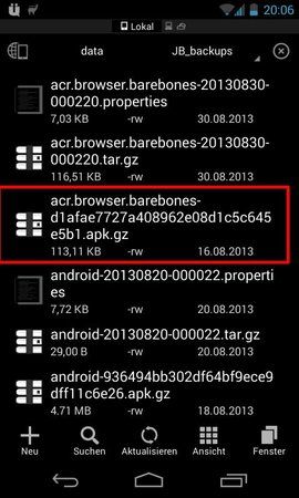

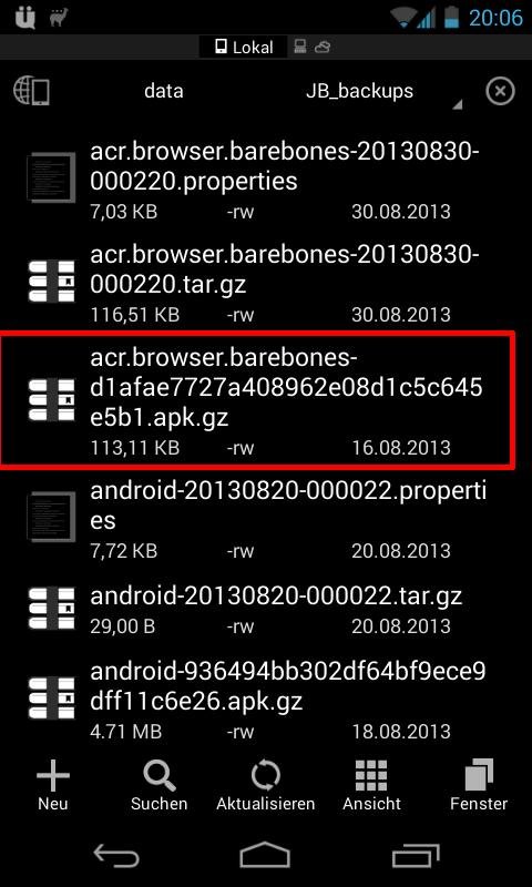

Edit: Alternativ kannst du die APK auch aus dem Titanium Backup "zu Fuß" wieder herstellen:
hol dir den ES Explorer und navigiere in den Titanium-Backup-Ordner.
Es werden immer 3 Files pro App abgelegt:
-Einstellungen mit der Dateiendung ".properties"
-App-Data mit der Dateiendung ".tar.gz"
-App mit der Dateiendung ".apk.gz"
Per Doppelclick auf die ".apk.gz" öffnet ES Explorer das gzip-komprimierte File und die gepackte App wird sichtbar (im angehängten Screenshot beispielhaft die app eines Browsers):
Die kannst du dann ganz normal per doppelclick installieren.
