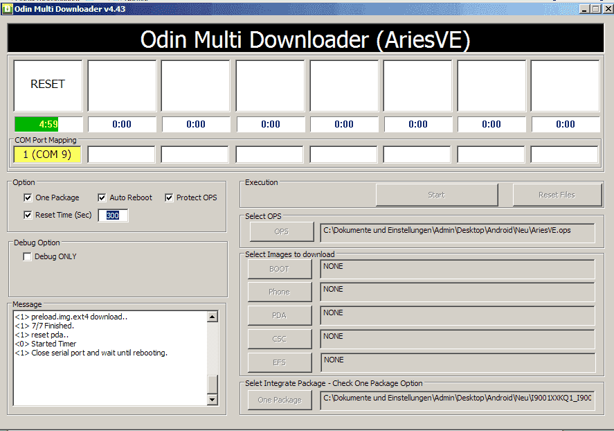

Hallo Community,
ich versuche schon den ganzen Tag das SGS+ zu flashen
  • Bin im Download-Modus
  • benutze Odin v4.43
  • SIM und SD-Karte draußen
  • habe zwei verschiedene PCs (jeweils XP) ausprobiert mit verschiedenen Ports auch die "priviligierteren"
  • benutze die AriesVE.ops
  • habe es mit der I9001XXKQ7_I9001DBTKP2_DBT, I9001XXKQ1_I9001DBTKP1_DBT und der I9001BUKP2_I9001VD2KP1_VD2 ausprobiert
  • USB Treiber habe ich über Samsung USB Driver 2.1.0.1195 installiert
Zum Vorgang:
Ich binde die .ops Datei ein, klicke auf "one package", binde bei One Package die Datei ein. Die md5 checksum Prüfung ist immer positiv. Danach klicke ich auf "Start". Habe auch schon testweise "Reset Time" weggelassen.
Code:
Download Start...
<0> Create File...
<1> StartThread Detected : 1
<2> StartThread Detected : 0
<3> StartThread Detected : 0
<4> StartThread Detected : 0
<5> StartThread Detected : 0
<6> StartThread Detected : 0
<7> StartThread Detected : 0
<8> StartThread Detected : 0
<1> setup connection...
<1> odin mode.. check plcatform verification.
<1> VerifyPlatform:V0, P0,R0
<1> START!!!
<1> set download environment.
<1> big partition size!!
<1> amss.mbn download..
<1> 1/7 Finished.
<1> adsp.mbn download..
<1> 2/7 Finished.
<1> boot.img download..
<1> 3/7 Finished.
<1> system.img.ext4 download..
<1> 4/7 Finished.
<1> cache.img.ext4 download..
<1> 5/7 Finished.
<1> recovery.img download..
<1> 6/7 Finished.
<1> preload.img.ext4 download..
<1> 7/7 Finished.
<1> reset pda..
<0> Started Timer
<1> Close serial port and wait until rebooting.
Beim reboot erscheint das Android-Männchen mit dem Eimer dann erscheint ein Ladebalken, nach ca. 10 Sekunden ist der fertig geladen. Dann bootet er weiter, danach ist alles wie davor!
So langsam zweifel ich schon am mir selbst...:blink:
Danke schon im voraus :)
Jeanne d'arc
Hi,
also auf Deinem Bild mit Odin ist alles in Ordnung, so sollte das nach dem flashen aussehen!
