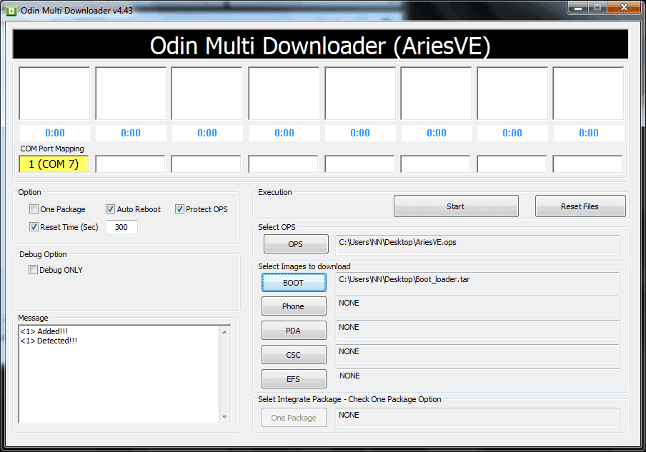

EDIT:
Gerät läuft wieder, mir fällt ein Stein vom Herzen...
Danke Lars!
Jetzt weiß ich wenigstens wie es sich anfühlt wenn man den Bootloader zerschossen hat, auch wenn ich nicht verstehe woran es lag. :)

Hast du Odin als Admin gestartet und alle Kies-Prozesse beendet?
EDIT: OK dann ist ja alles gut. :)
Reaktionen: meine-Handywerkstatt
Ich starte Odin IMMER als Admin! ;)
